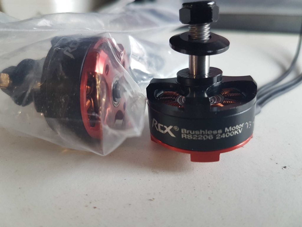

Premieres pièces reçues : Les Moteurs RCX 2206 2400 kv :

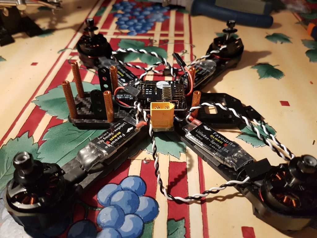

J’ai pris des ESC LittleBee 30A qui doivent arriver.
Une Naze pour la tête pensante et un PDB Matek.

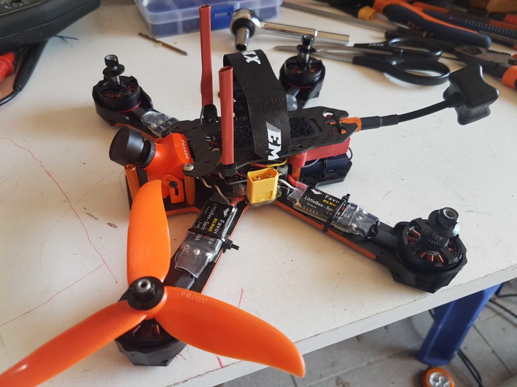

MAJ 16/07/17
Après m’être bien motivé, j’ai enfin fini.
J’ai changé le sens des hélices, le tout pèse 360 g sans la lipo.
Il me restera à souder le cable video sur l’Hubosd Matek, j’ai eu la flemme.
Après 2 petits réglages betaflight, j’ai hâte de le tester, il envoie drôlement bien !

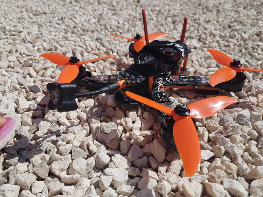

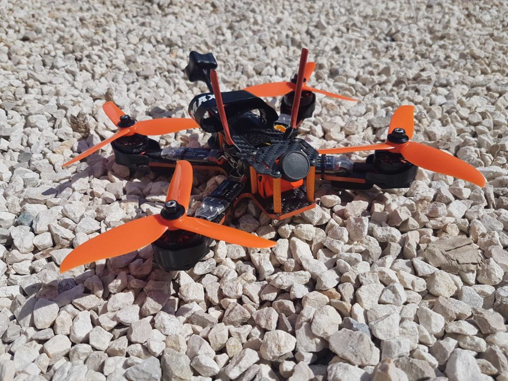

MAJ 30/07/17
1er vol hier !
Une fusée.
Le comportement est très vif avec les même réglages de PID que sur le Lantian HX.
Il faut dire que j’ai tout changé.
2400kv vs 2300kv
Esc 30A vs Esc 20A
Le poids aussi a perdu quelques dizaines de grammes.
Le virages sont taillés au couteau, la relance dans les épingles est vive et immédiate.
Il faudra tester ça en condition de course à plusieurs. Hier avec Vertige nous avons plus fait du vol d’entrainement que du racing pur et dur 😉
MAJ 20/09/17

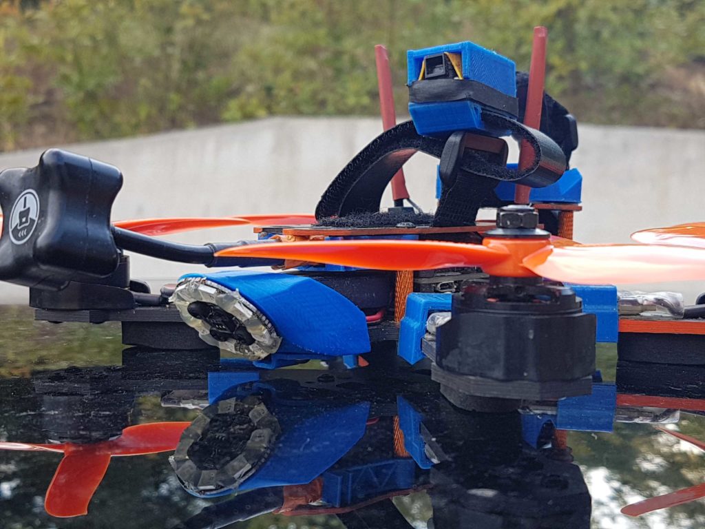

Le sens de rotation des hélices n’est pas gênant, la camera est propre, les seuls brins d’herbe sont pour l’antenne video 😉

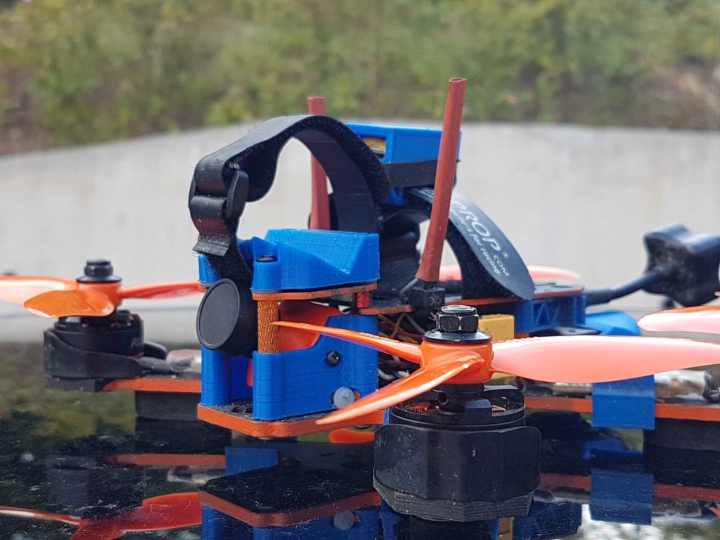

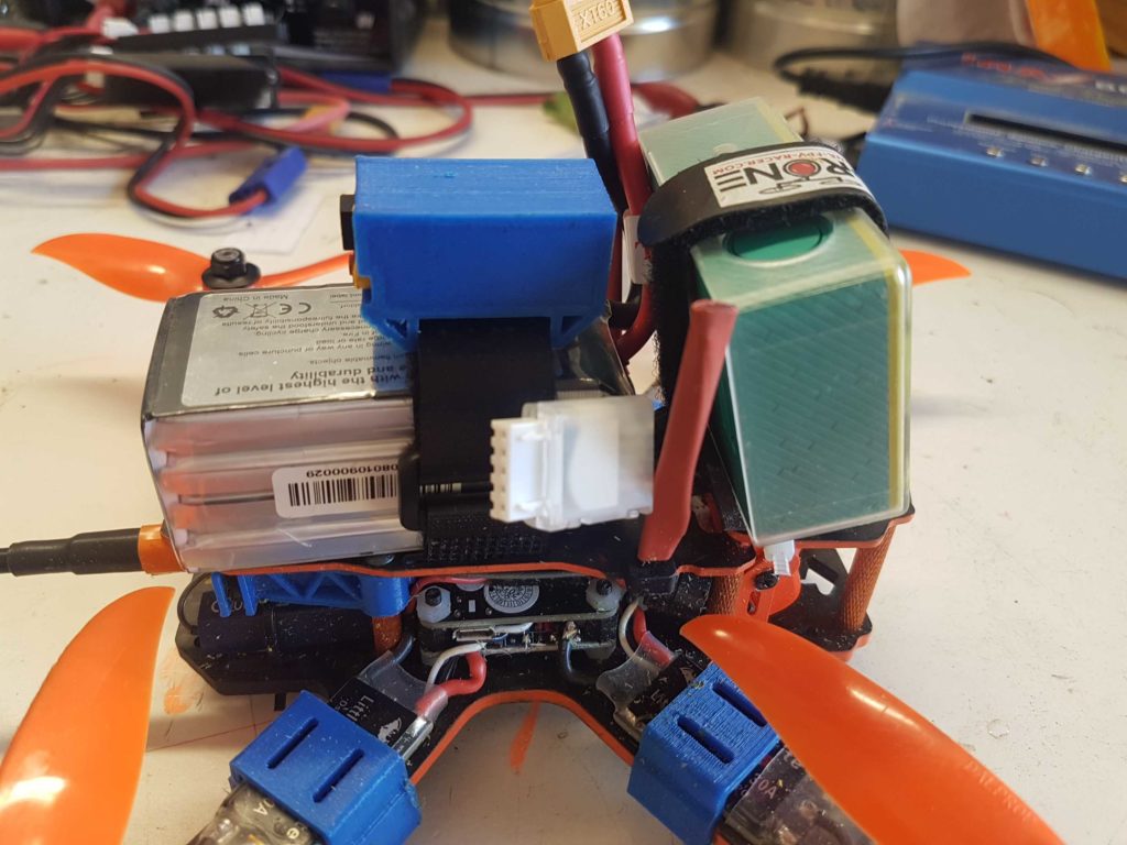

Des pièces 3D de Maître Vertige viennent parfaire le chassis.
Un porte Drone Keeper qui est devenu mon choucou se fixe sur la sangle velcro, un « must have » !

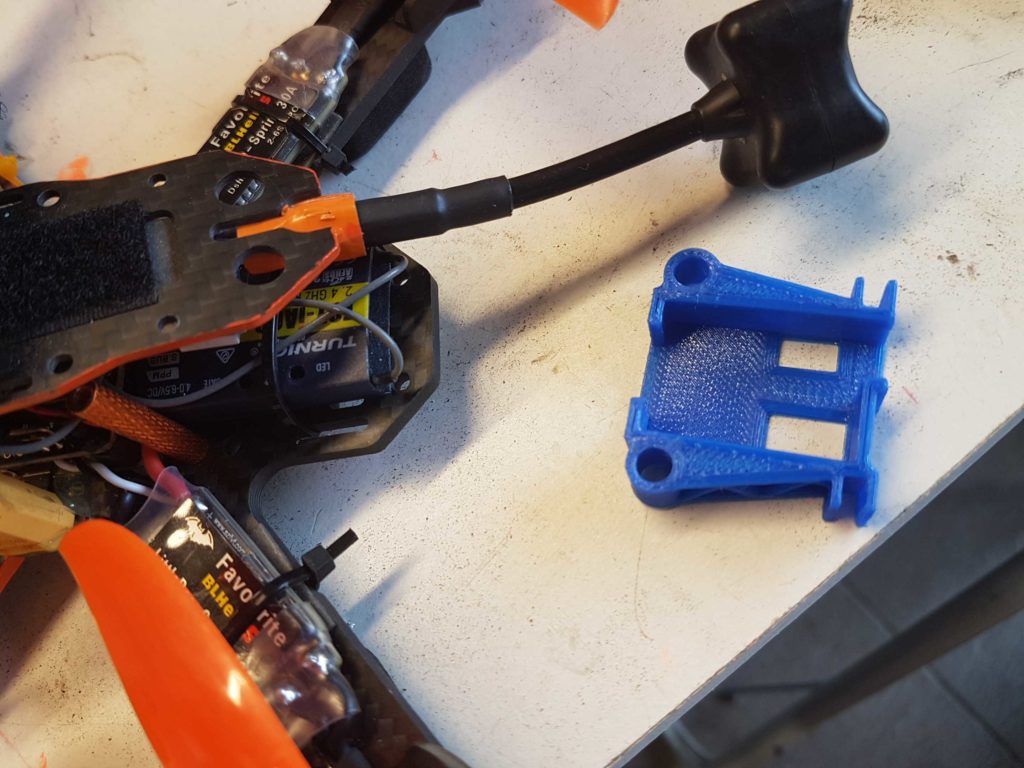

Le support Vtx est simplement génial car il cale le Vtx et le protege, plus besoin de rislan ou de scotch.
Il permet de fixer le support d’antenne au chassis.

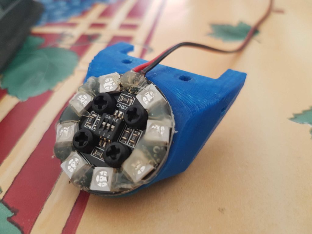

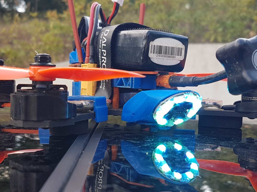

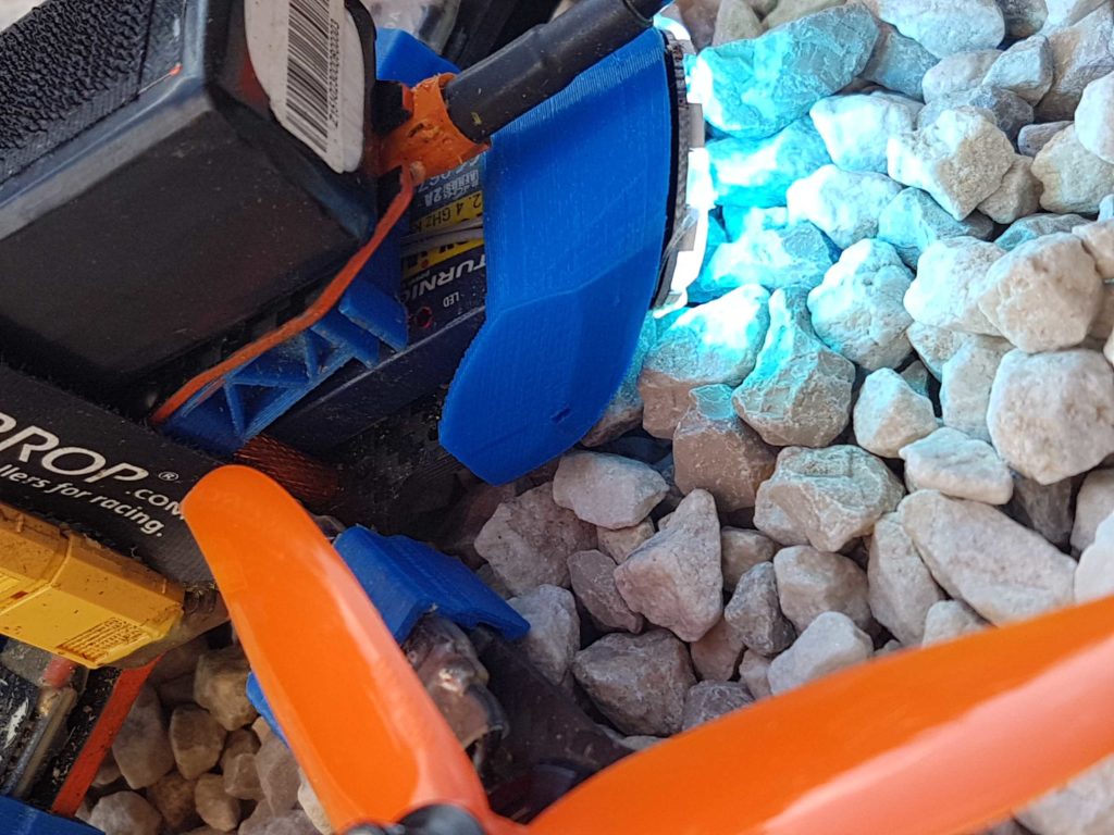

Les protege ESC sont top mais ma preference va vers le support du Led ring.
Coastaud, aerodynamique et me permet de loger mon Rx à l’intérieur. Bref bien réfléchis !
Le support de ma Xiamoi Yi est aussi costaud, testé et appouvé 😉
