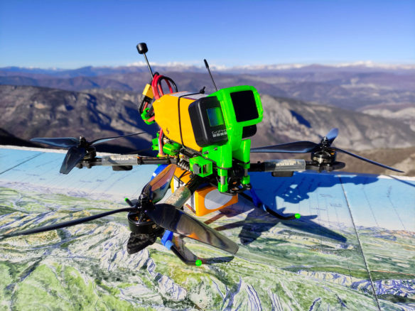

Introduction
Dans cet article nous allons paramétrer le GPS Rescue spécifiquement pour le vol long range. Nous allons passer en revue les différentes options de base puis en adapter certaines à l’utilisation pour le long range.
Ce tutoriel concerne les versions de 4.1 à 4.3 de Betaflight. Si vous voulez encore plus de détails sur les fonctions du gps rescue, consultez la page Github du projet.
Concernant Betaflight 4.4, le gps rescue a été amélioré dans la gestion de l’altitude, la vitesse, la précision de la trajectoire de vol et le comportement lors de l’atterrissage. Découvrez en détail les changements apportés en consultant la page Github dédiée au gps rescue pour Betaflight 4.4.
Le gps rescue reste une fonction expérimentale qui n’est pas véritablement une fonction Return To Home dont sont équipé les drones tout publics. Lors de son activation suite une perte de la liaison radio ou vidéo, le quad va retourner vers son point de décollage, selon des paramètres définis par l’utilisateur, puis ce dernier va reprendre la main une fois que la liaison radio ou vidéo est rétablie.
Dans tous les cas le gps rescue ne doit jamais être activé si la direction vers le point décollage, symbolisée par une flèche dans l’OSD, indique une mauvaise direction, au risque de faire un fly away !
