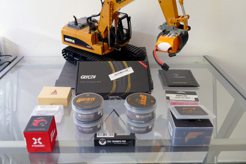

Le jour où j’ai reçu tout le matos :
Du beau matos, y’a plus qu’à retrousser les manches
Le bundle dans la boite du Mark 4 est particulièrement bien fourni :

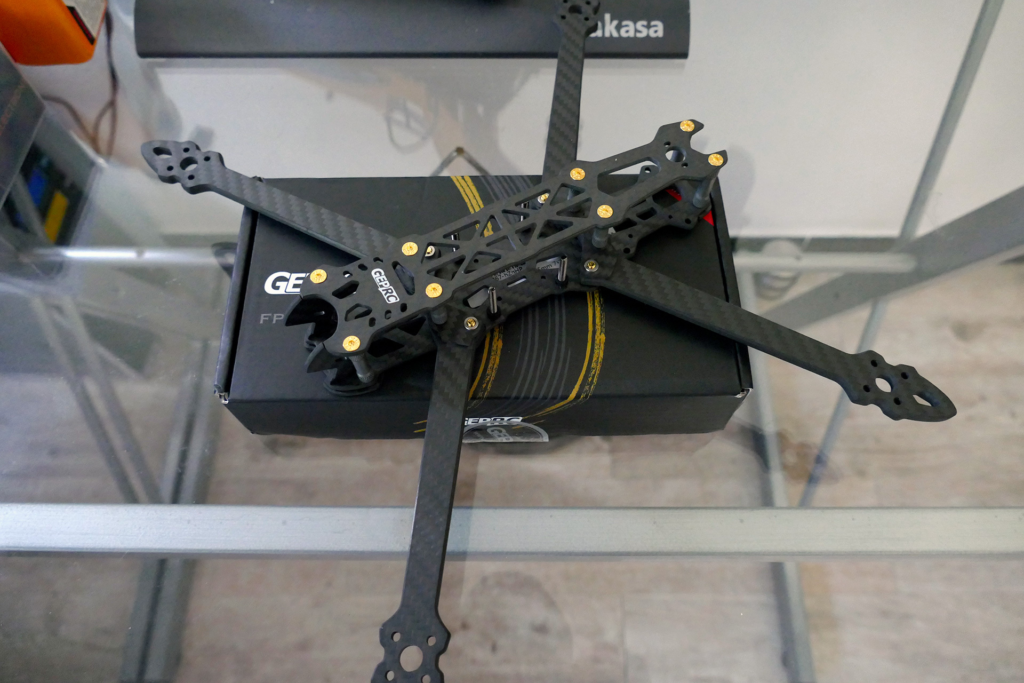

Montage à blanc du Mark 4 :
Ce châssis à de la gueule.
Les vis sont dorées et tous les trous de fixation sont chanfreinés.
L’ensemble est solide et bien conçu.

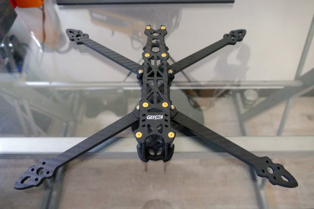

Son design fin et élancé est du plus bel effet :

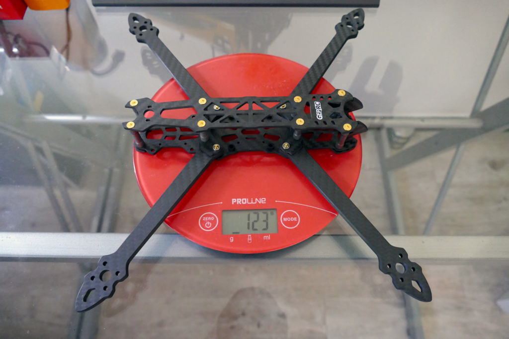

Le poids de cette frame est de 123 grammes, ce qui en fait l’un des plus léger châssis en 7 pouces :

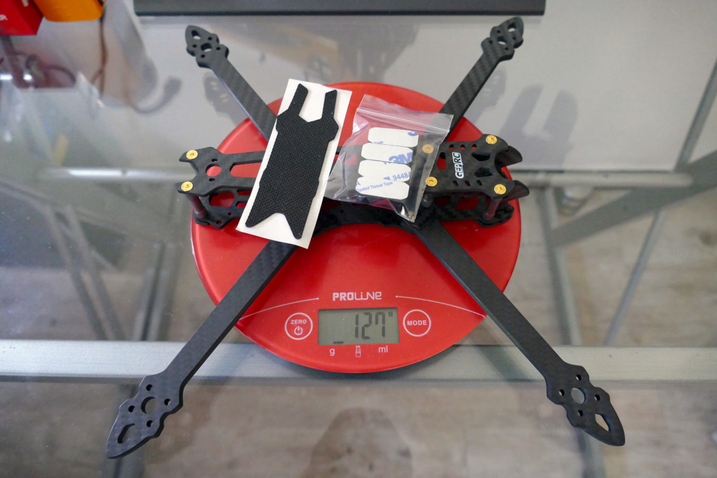

Avec les quelques babioles fournies, l’antidérapant pour la lipo et les patins en mousse, on arrive à 127 grammes :
