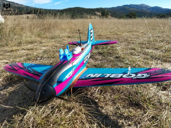

Alors je prends ce petit bolide et je vais essayer de l équiper en fpv.
Le montage est fait en 20 minutes ! Les servos sont déjà installés. Je les ai quand même changés par des métalliques.
Je mets une platine pour le Rx TBS Nano
Une seconde sera dédiée à la carte de vol Airbot Nano V6
Le gps sera inséré dans l aile droite
Le systeme fpv sera le DJI fpv. J ai imprimé un support qui mettra la camera un peu plus haute pour ne pas voir trop l helice dans le champ de vision.
La partie la plus délicate est le centrage. Je mets les équipements sans le fixer pour voir où j en suis avec une 4S 1800 qui est le maximum recommandé.
Eh bien je suis pile au CG limite arrière sans un gramme de plomb.
Ne pas oublier de mettre 2 rondelles sur la vis du haut du support moteur.
Le poids est pile sous les 800 g tout compris  :)))))
Maiden à venir
 J’ai installé la carte de vol Matek F405 SE. Le récepteur sera un TBS Nano que je mettrai à l arriere du cockpit.
 Tout est prêt et installé.
Poids en ordre de vol avec batterie : 932 grammes !
L’hélice 7×6 est remplacée par une 8×6 juste pour voir.
