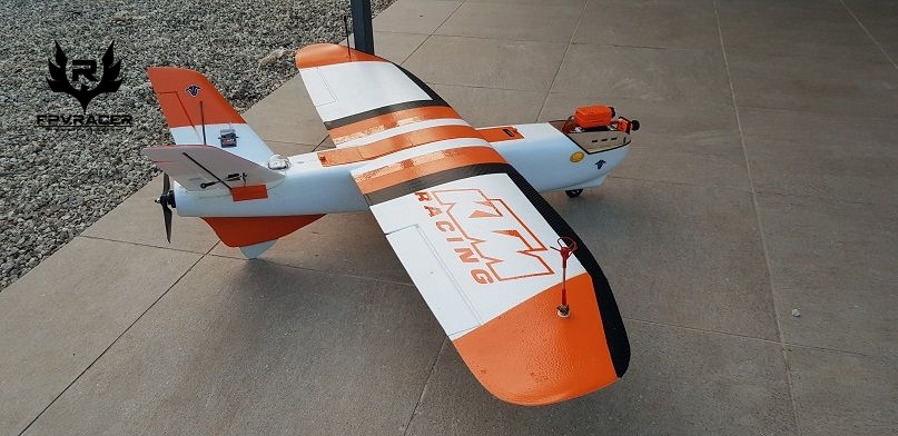

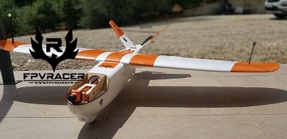

Voici le XUAV Mini Talon. L’original, le vrai, l’authentique copié par Zohd.
XUAV propose 2 versions :
– Une PNP équipée de ses 4 servos, 1 ESC et un moteur à 117€
– Une basique à monter soi même à 65€ environ.

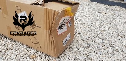

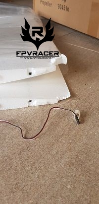

Le gros défaut n’est pas sur l’avion mais sur le transport, je m’apercois que GLS est en charge du transport et là c’est le drame…
Une fois cela réparé à coup de Uhu Por, Banggood me fait un geste pour s’excuser c’est sympa.
Bref j’aurai dû et je le répète prendre la version « naked ».

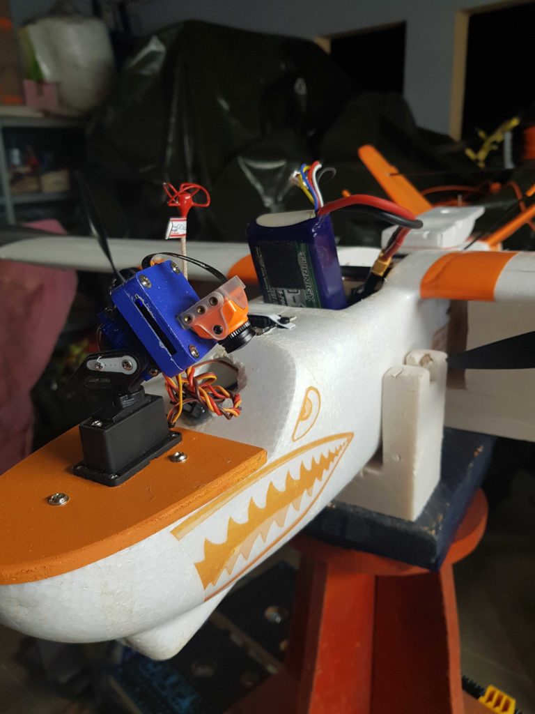

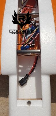

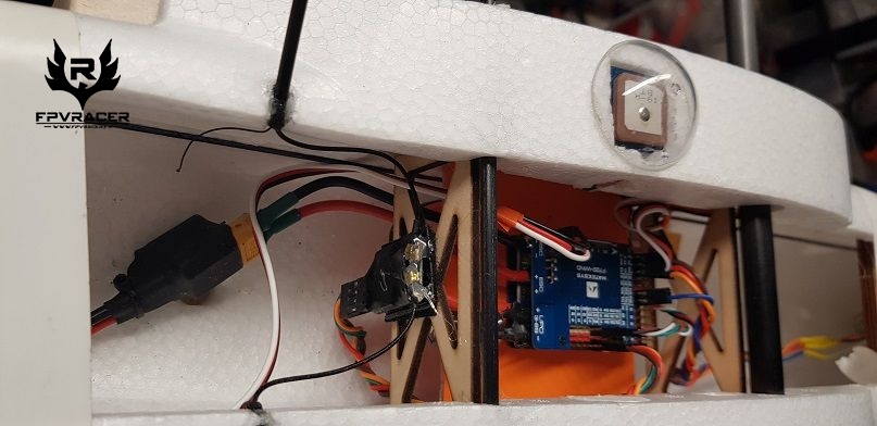

Allez mise en place de la FC après avoir changé le moteur et les servos.

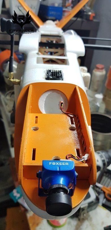

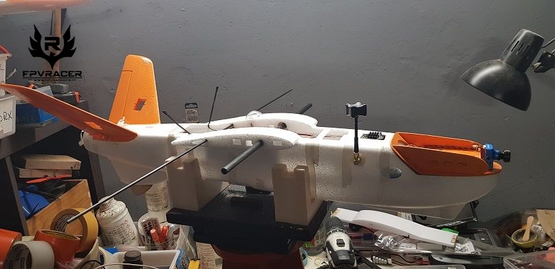

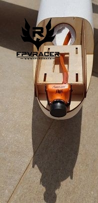

On met la cam FPV sur la platine avant en attendant que Doc Vertige m’imprime tout un catalogue de pièces dédiées au MT.

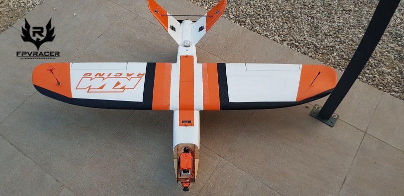

L’assemblage se fait vite et un coup de peinture met un peu de ma couleur préférée 🙂

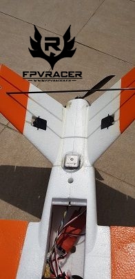

Je décide de mettre un jonc carbone entre les 2 empennages pour solidifier cette partie arrière qui est garante du tangage et du lacet important dans le pilotage 3 axes auquel je vais me réhabituer car l’aile volante ne demande pas ce type de synchronisation.

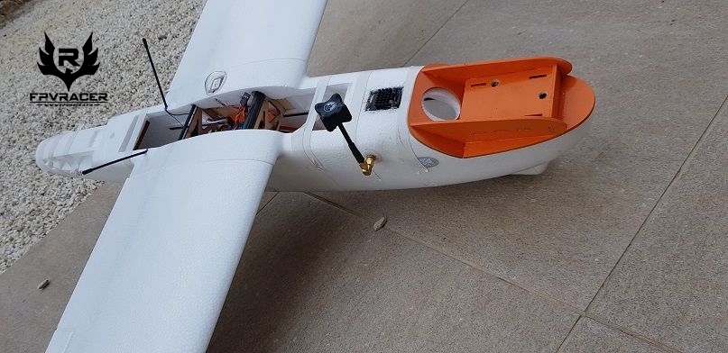

Côté FPV et radio
Rx : TBS Nano Rx diversity : https://www.team-blacksheep.com/products/prod:xf_nano_div_rx
Vtx : TBS Unify Pro v3 : https://www.team-blacksheep.com/products/prod:unify_pro

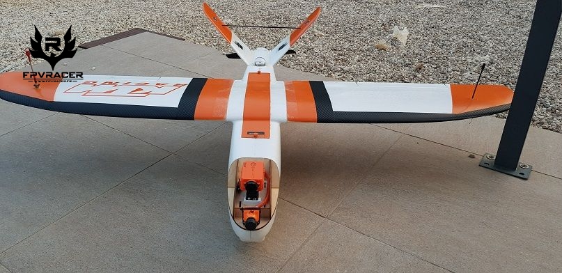

On poursuit la peinture et la protection des bords d’attaque avec du vinyl renforcé type carbone pour la classe.

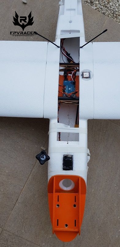

Le GPS est installé sous une petite bulle en plastique à l’arrière.

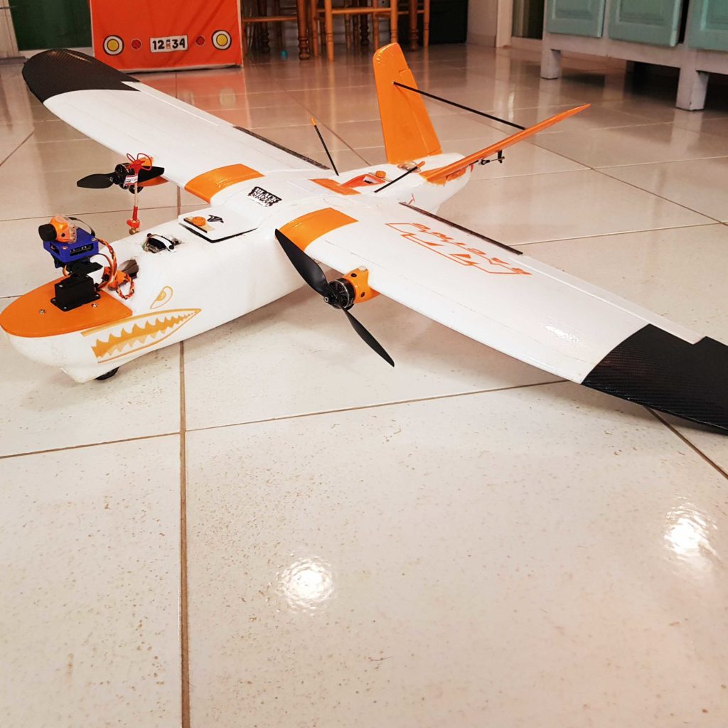

J’installe la Runcam sur sa platine fixée sur un servo qui sera pilotée sur une voie de la radio en attendant de mettre une vraie gimbal.

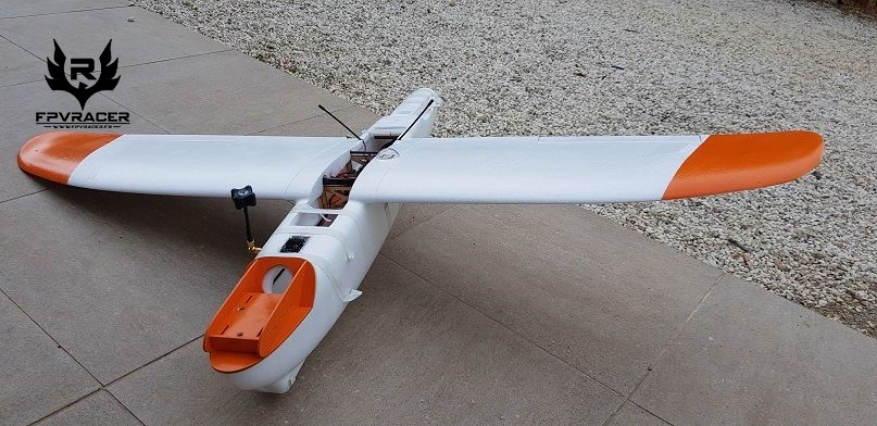

Je mets tout dans le fuselage, plus de Rx et Vtx dans les ailes.
Le GPS sera plus petit et posé sur l’emplanture de l ‘aile.
Allez, ca seche. Il restera les 2 servos de queue et monter le moteur.

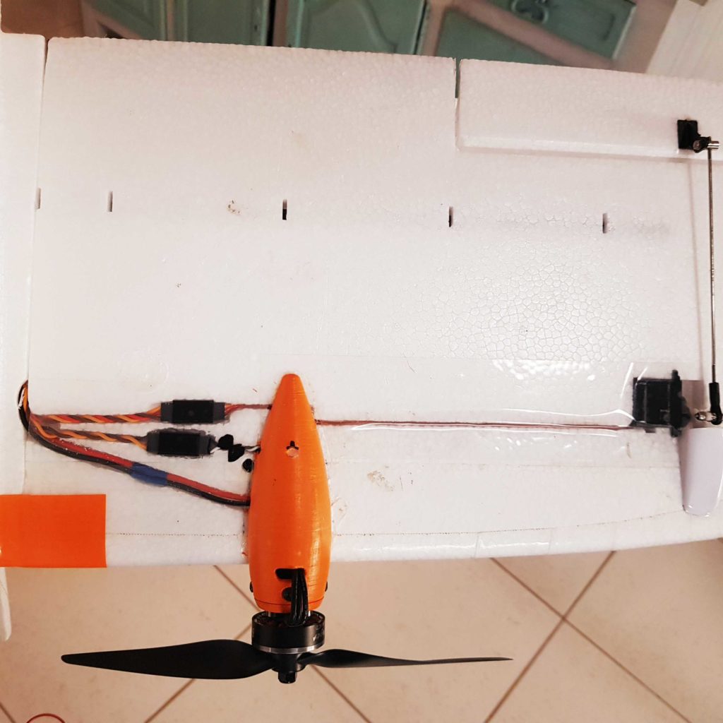

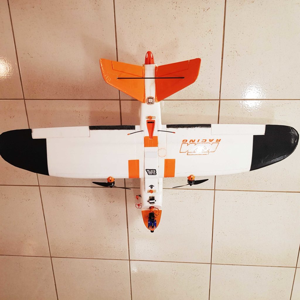

TRANSFORMATION TWIN
Après quelques temps il faut passer au bimoteur !!!

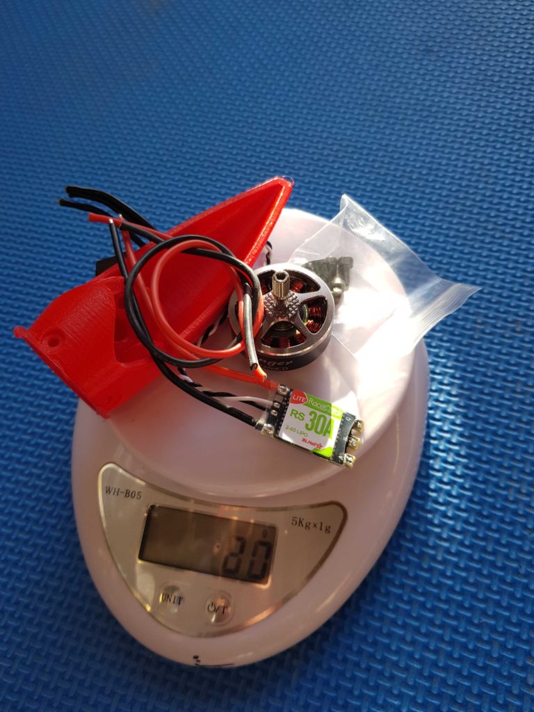

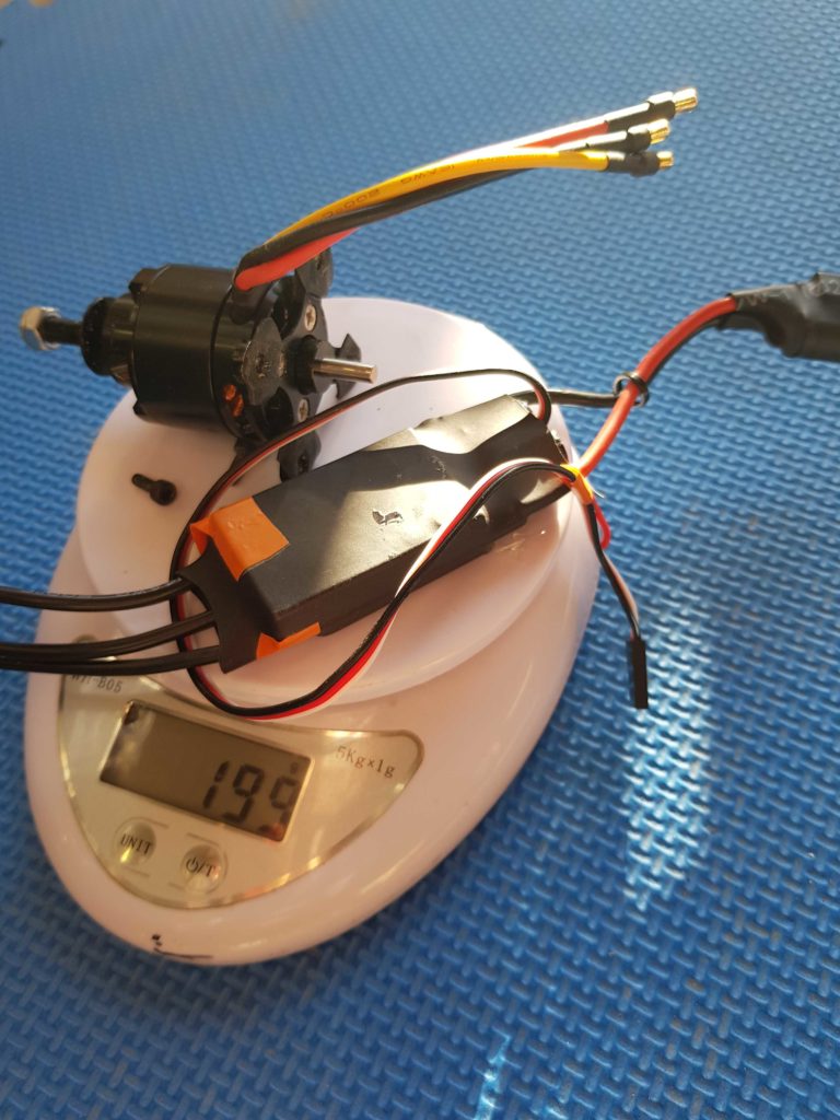

Le poids du combo ESC et moteur : 199 grammes

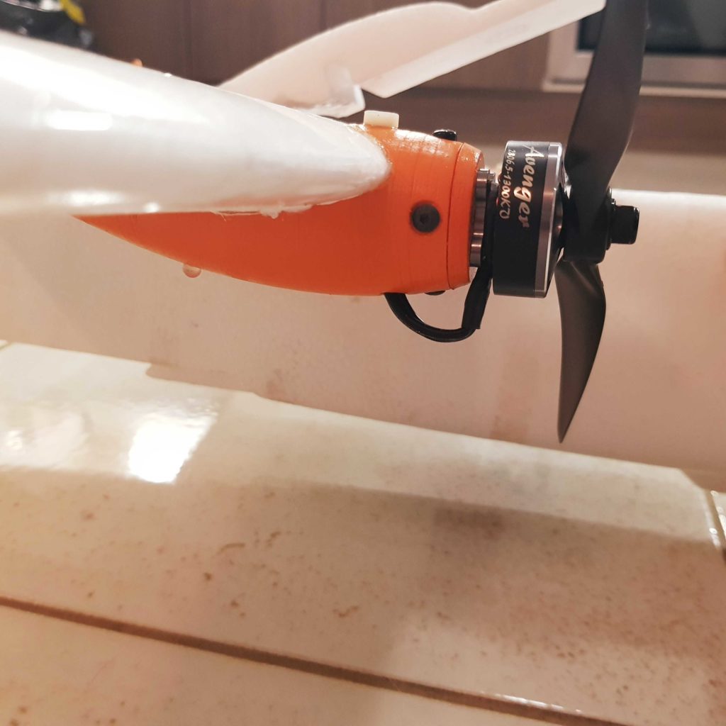

Le support 3D avec l’esc RacerStar 30A, le moteur BrotherHobby Avenger V2 2806,5 1300kv : 80 grammes
!!!!!!!!!!!!!!!!  Support 3D fait par mon Vertige, merci à lui pour ça et toutes les autres pièces !!!!!!!!!!!!!!!!!!!!!!!!!
Soit 40 grammes d’économie en passant du solo propulsion au Twin traction !!
La consommation aussi est optimisée, cruiser à 6 ampères dans un silence feutré, la différence est vraiment notable.
On continue !
J’installe une Runcam split Mini V2. Les images sont bluffantes et voler en regardant le sol c’est …déroutant.
Le résultat me plait trop !!!

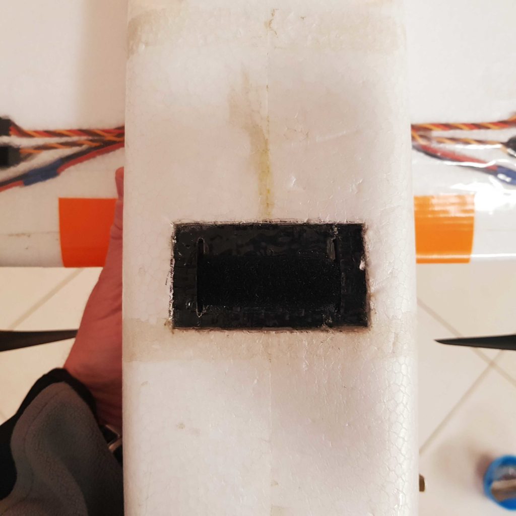

Je bricoles une plaque qui fait passer la sangle velcro pour tenir la batterie.
Silencieux
Efficace en cruise 6A
Le décollage n’a plus de torque roll, les décollages se font bien à plat.
Bref vraiment ravi de ce mod.
