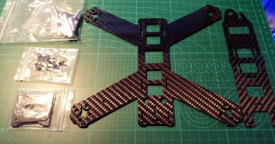

Tout à bord le setup complet de la bête:
- Châssis Lisam LS-210 210mm
- ESC FVT LittleBee 20A
- Moteurs Brushless Cobra 2204/32 1960kv
- PDB Matek LED POWER HUB 5in1 V3
- VTX Skyzone Upgrade TS5823S 40CH RACEBAND 5.8G 200MW
- Antenne AOMWAY 5.8G 3dBi RHCP
- FrSky D4R-II 2.4G 4CH
- RCD 3060 OS Mini OSD
- RunCam SkyPlus 600 TVL
- Board de LED CJMCU 8 Bit WS2812 5050 RGB
- Hélices tripales FCMODEL 5040, tripales FCMODEL 5045 et Gemfan 5045 Bullnose
- LiPo Tattu 4S 1300 mAh 75C et 45C
Fournitures diverses:
- Gaine PET 12mm haute densité extensible
- Fiches XT60
- Assortiments entretoises nylon
- Bande Velcro
- Nylstop M5
- Vis héxa M3 tête fraisées 6 et 8mm
- Rislans nylon
- Train d’atterrissage MJX F45 RC (en attendant des pieds imprimés 3D)
- Assortiment gaine thermo
Allez, il est temps de passer au montage maintenant.

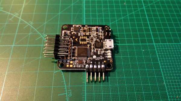

On prépare la Naze32 en soudant les pins. J’aurais aimé orienter les pins moteurs vers le centre de la naze mais prévoyant le manque de place par l’ajout de l’OSD, je les oriente vers l’extérieur:

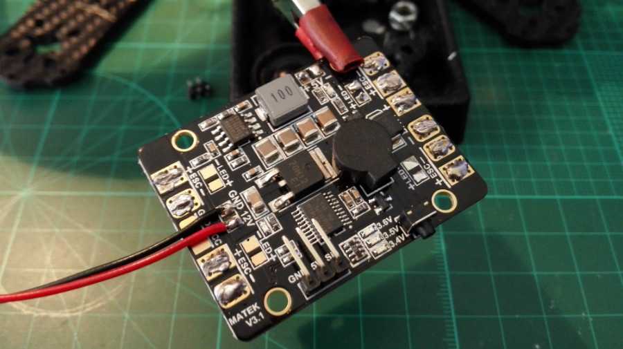

Viens le tour de la PDB Matek. Je dépose de l’étain sur les pads pour faciliter la soudure des différents composants.
A ce propos j’ai utilisé du flux de soudure qui aide pas mal pour éviter les soudures sèches sur ce genre de pads revetus de résine.
Par contre pas très fan du BEC 12V déporté vers le centre de la carte:

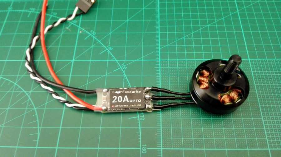

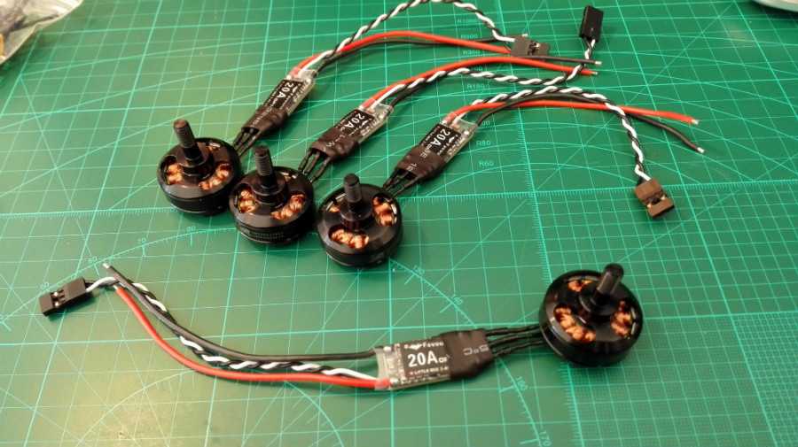

Viens le tour des ESC à préparer pour raccourcir au maximum la longueur des câbles:
Puis on protège le tout avec de la gaine thermo de 12mm:

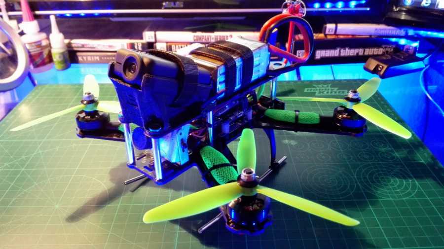

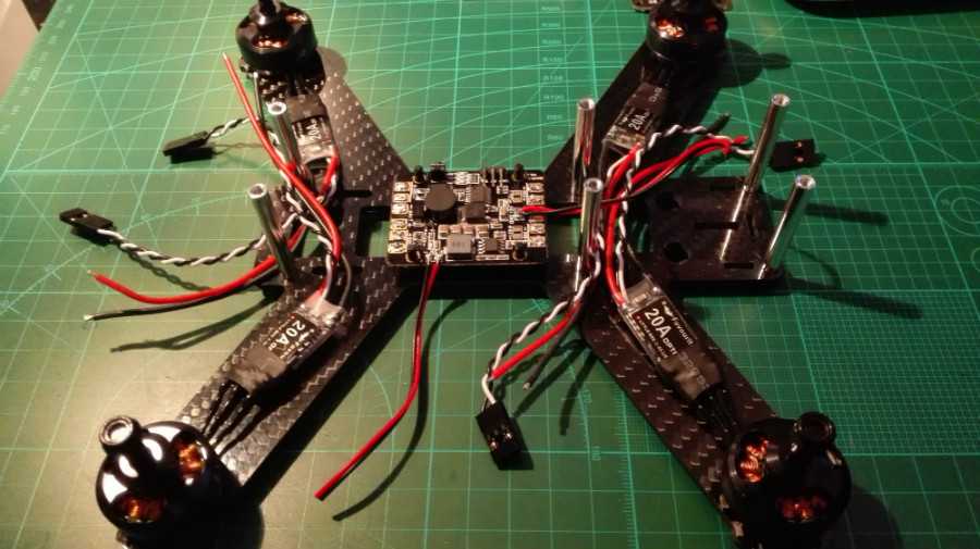

On commence à placer tout ce beau monde sur le châssis et on prépare aussi le BEC 5V de la Matek:

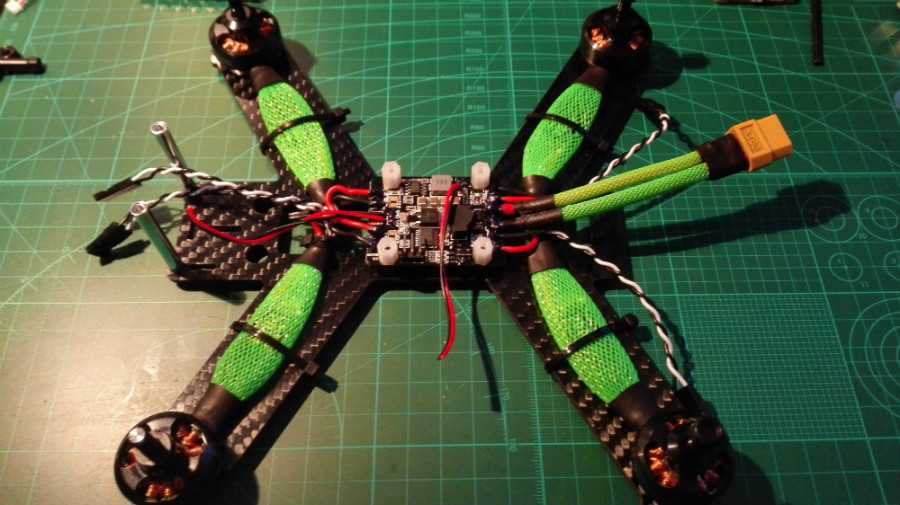

Gainage des câbles pour faire plus joli. Le style les amis, le style !

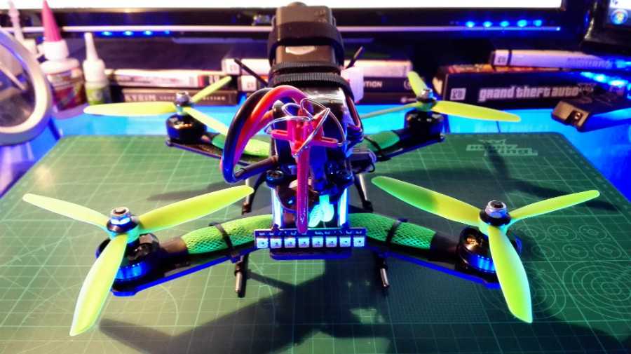

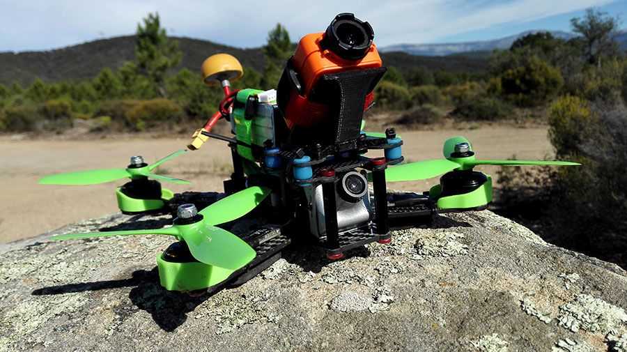

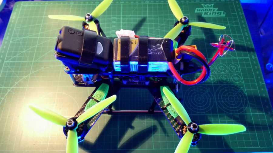

Et voilà la bête enfin terminée ready for the maiden !

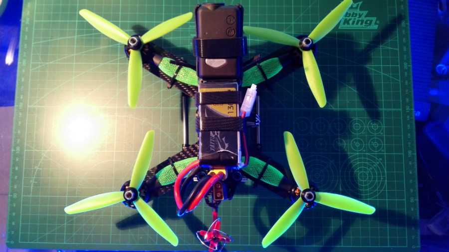

Alors niveau poids qu’est-ce que ca donne ?
Sans la LiPo, la Mobius et son support on a 325g
Avec la LiPo, la Mobius et son support on a 550g
Une vraie petite bombe, 50g plus léger que le Shark en ordre de vol !

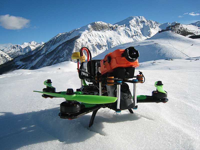

MAJ 16/03/2017
Voilà les amis ça sert à ça les pattins sur le LS 😉
Voilà ma petite vidéo du Col de Vars, superbe lieu avec ses sommets enneigés.
A la fin de la vidéo le Lisam s’en va, transporté vers d’autres cieux…
La température ambiante (-2°C) à littéralement gélé les lipos qui ont donné une autonomie max de 2-3mn maxi en mode cool.
Bien content de mes patins qui on isolé le Lisam de la neige lors des phases de décollage et attérissage.
Par contre j’ai sérré les fesses avec les 1 métre 50 de poudreuse fraiche qui m’entourait, toute erreur aurait été fatale.
Finalement tout s’est bien passé, super expérience et le Lisam est revenu peu de temps après auprés de son maître, impatient de revivre de nouvelles aventures !

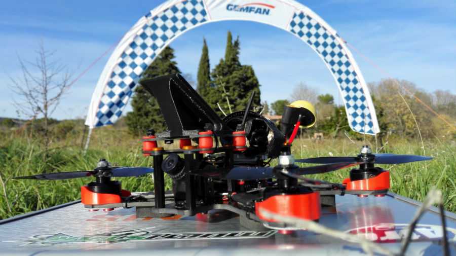

MAJ 23/05/2017

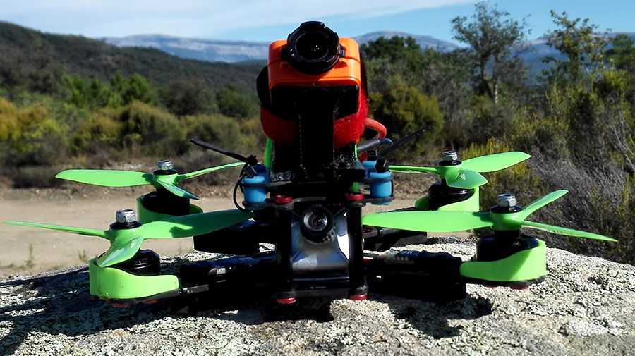

Mon fidèle Lisam 210 toujours prêt pour de nouvelles aventures !
H-CUP RACING
GATE ONE
WHERE IS THE SUN ?

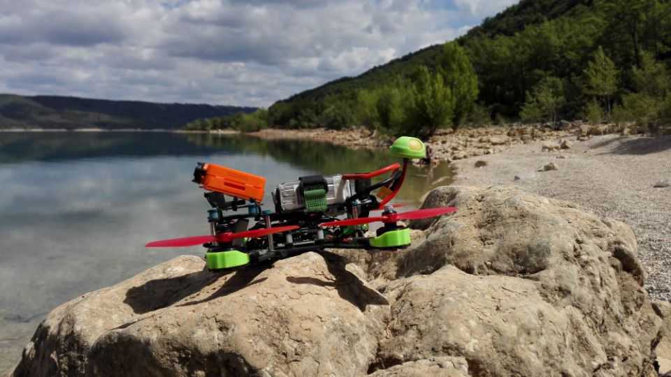

MAJ 20/06/2017

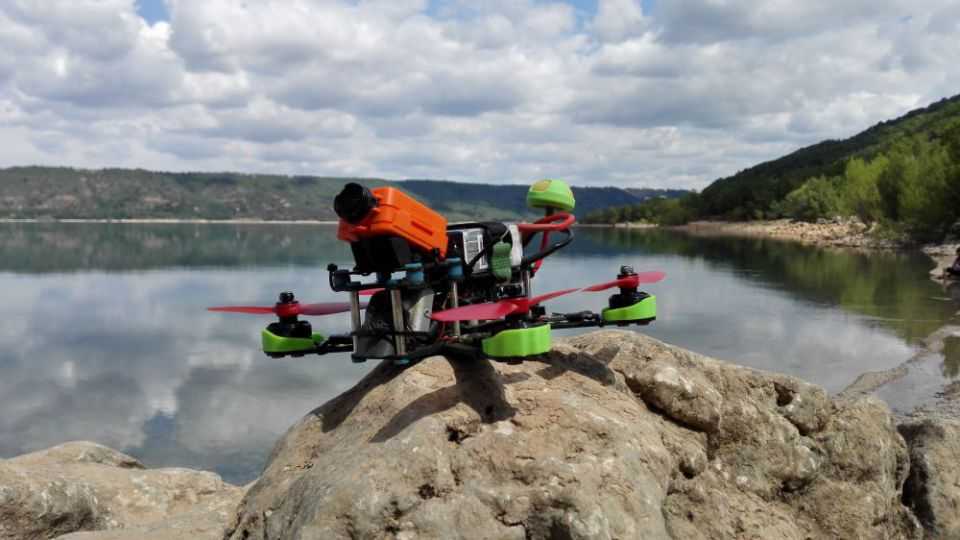

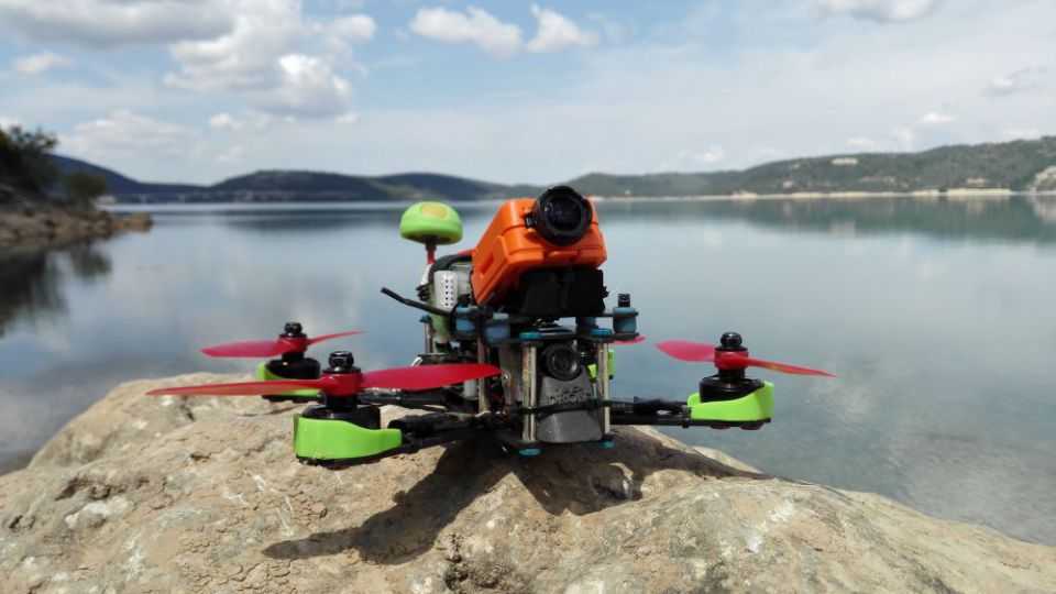

Quelques photos d’un petit séjour au lac de St Croix (83)

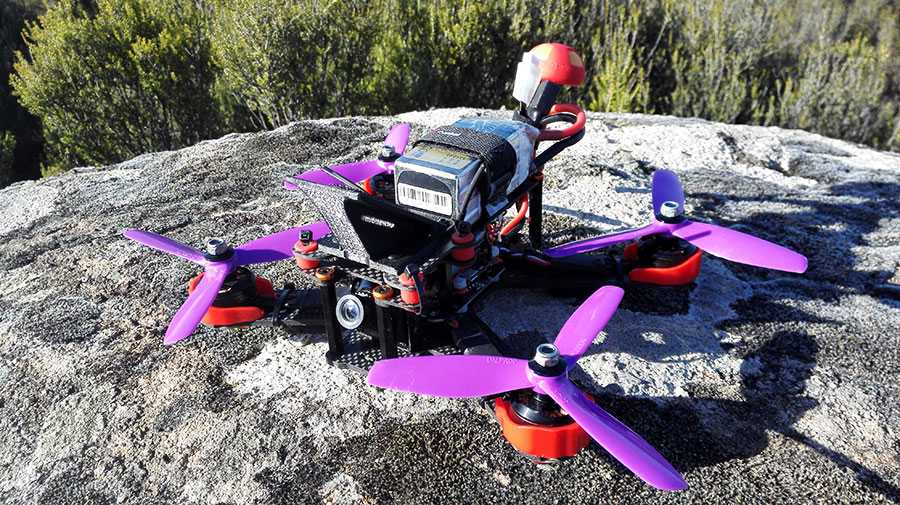

MAJ 05/12/2017

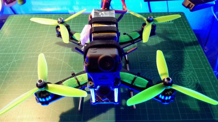

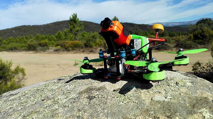

Il était temps de lui refaire une beauté à mon Lisam 210.
Alors, au menu on a la version « V2 » du châssis du Lisam 210, mieux découpé et de plus petite dimension que la « V1 ».
La Naze32 Rev5 remplacée par une X-Racer 2.1 que j’avais sous la main en spare.
La Runcam Sky Plus remplacée par une Foxeer HS1177.
Alors premier test sous Betaflight 3.0.1 en 4K/2K pas vraiment concluant au niveau de la tenue de vol, cela n’est pas aussi verrouillé que je l’espérai.
Surement les PID par défaut à revoir, dommage avec le EMAX HX 200 j’ai un bien meilleur ressentit avec les PID par défaut.
Le bon point c’est la mémoire embarquée de 16Mo de la X-Racer qui permet de sauvegarder plusieurs vols sous la Blackbox.
Bien utile pour étudier le comportement de sa machine, a condition de savoir bien interpréter les données, ce que je ne sais pas encore bien faire…
