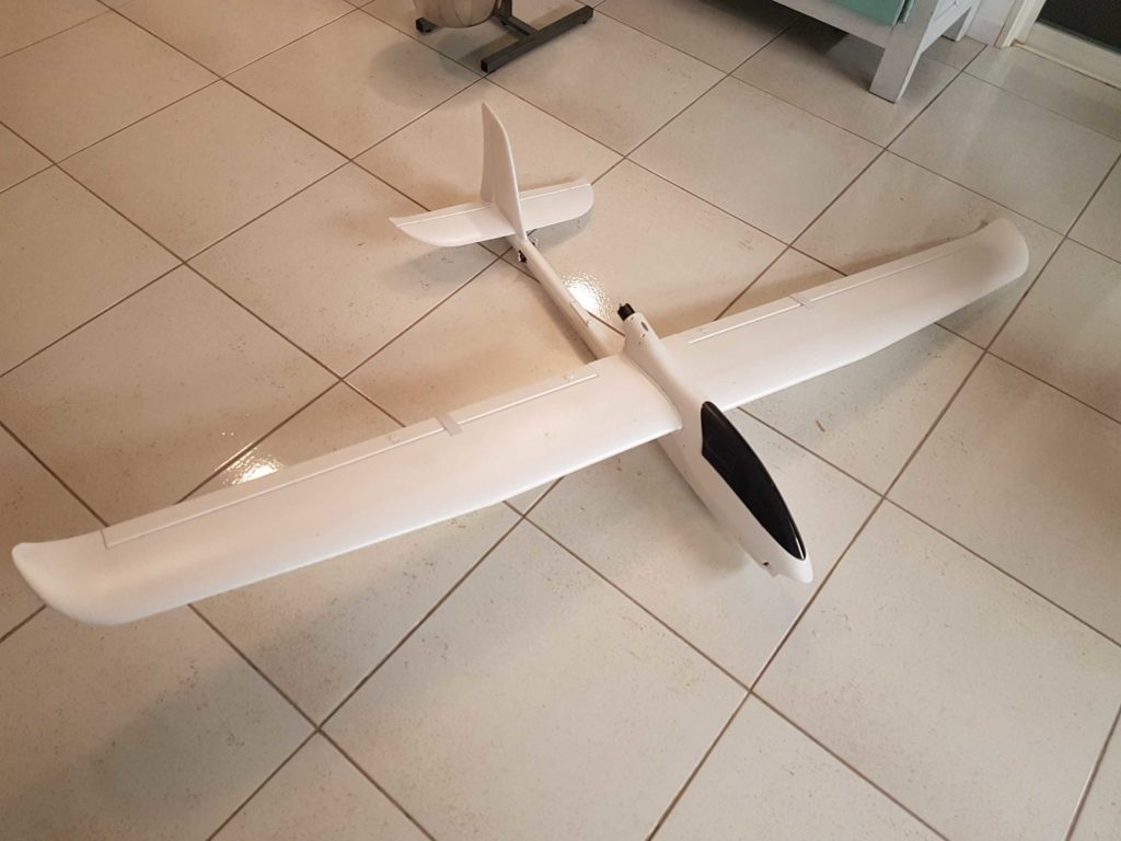

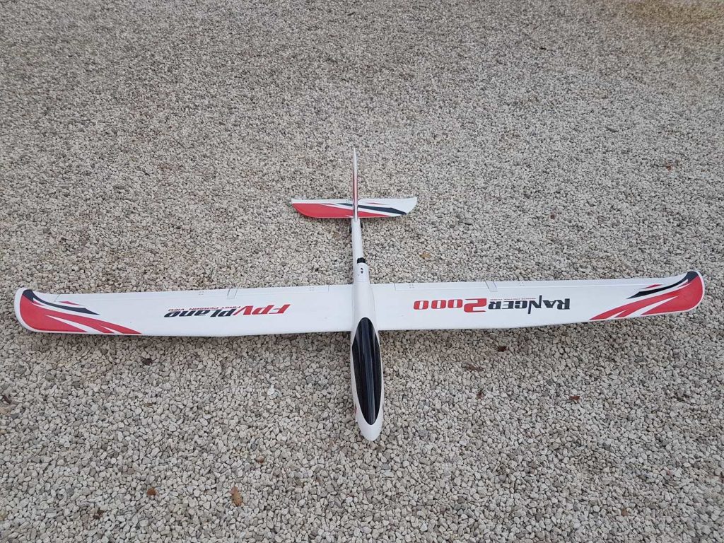

Après l’AXN, voici le dernier arrivé, le Volantex Ranger que j’ai souhaité avoir en aile basse plutôt que son cousin en aile haute.
Quand je dis « je » c est plutôt Jérome et moi 😉

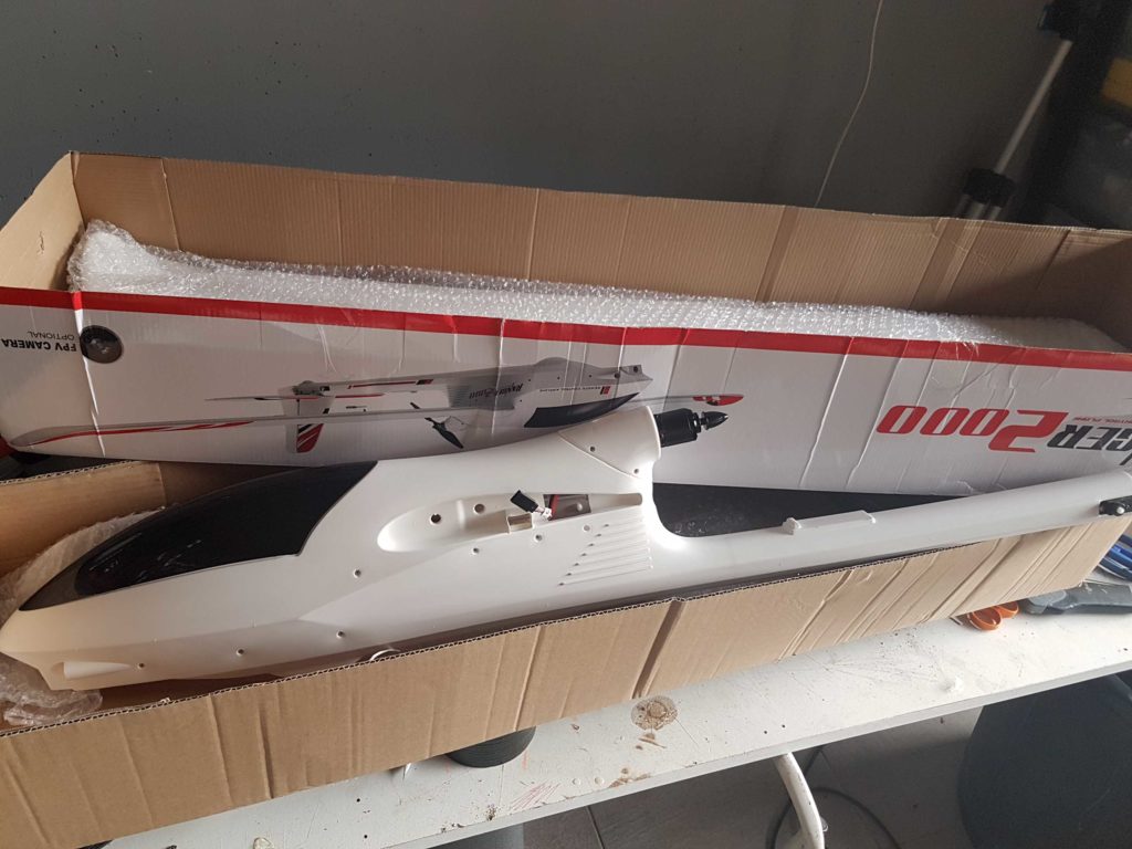

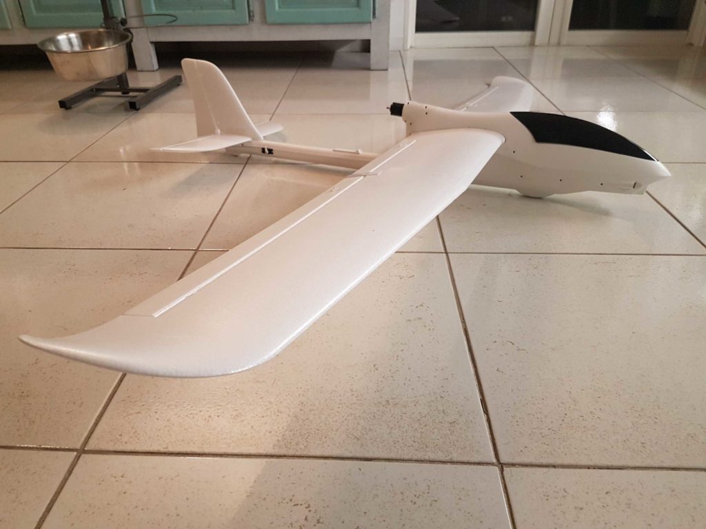

Arrivé aujourd’hui.

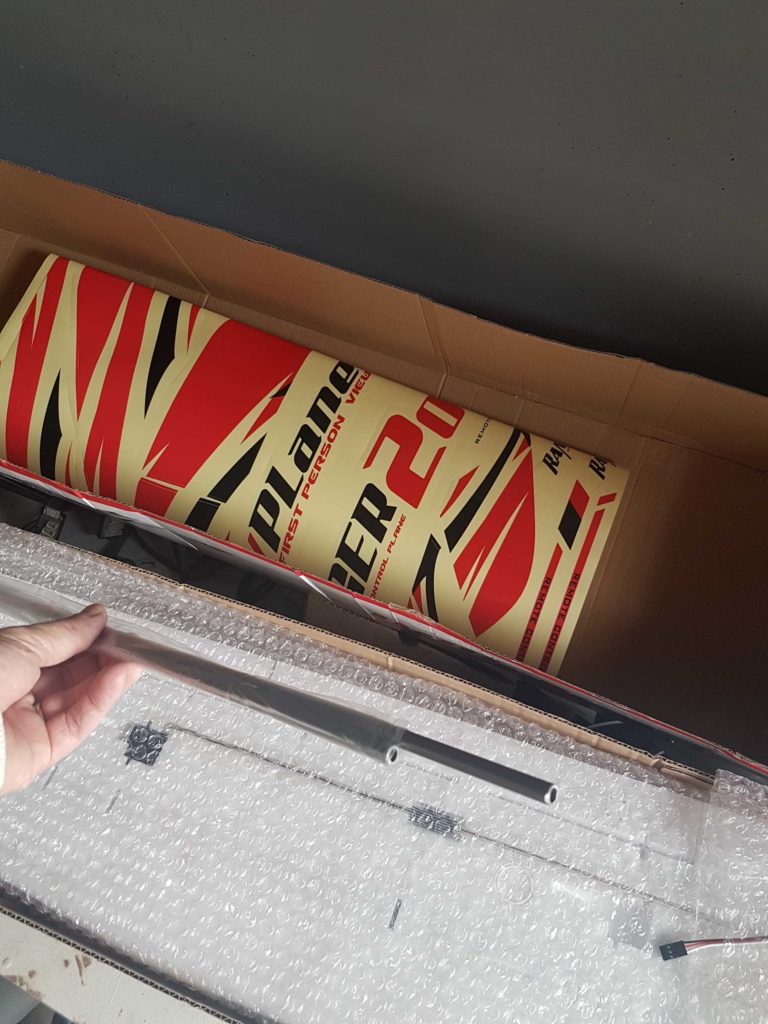

Les 2 clés d’aile.
Tout est bien emballé.
Les ailerons sont commandés d’origine par un Y.
Je l’ai supprimé et j’ai mis chaque aileron sur une voie pour pouvoir les mixer le cas échéant.

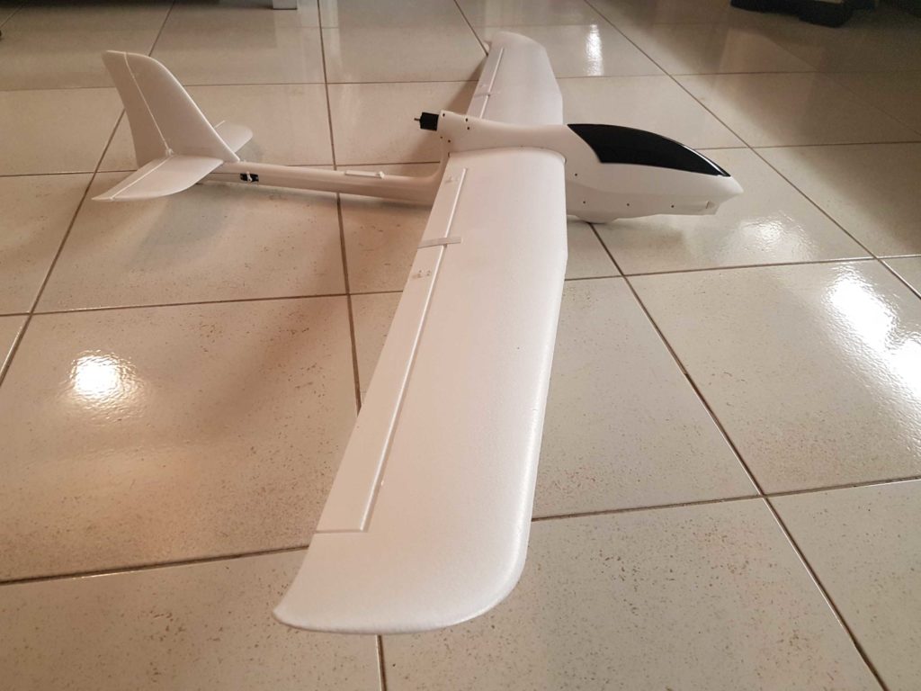

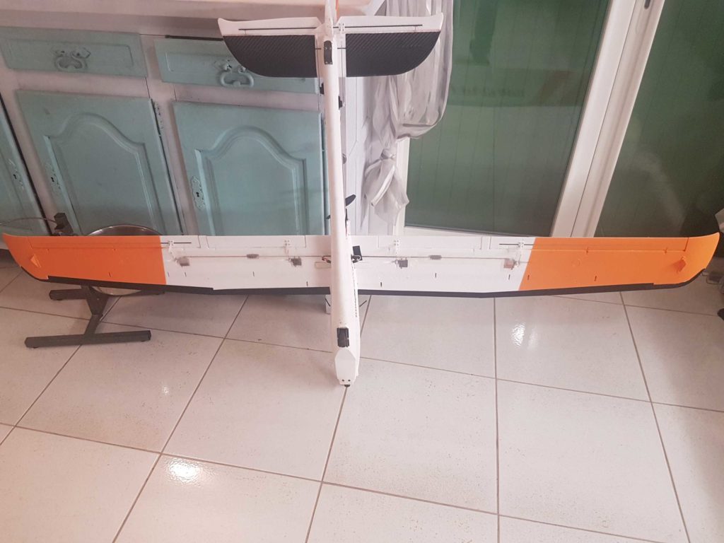

Et voilà !!! après 1h de montage.
Il me restera à fixer les prises des ailerons et des volets de courbure au fuselage.

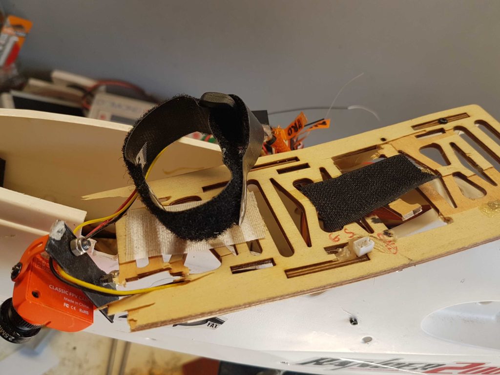

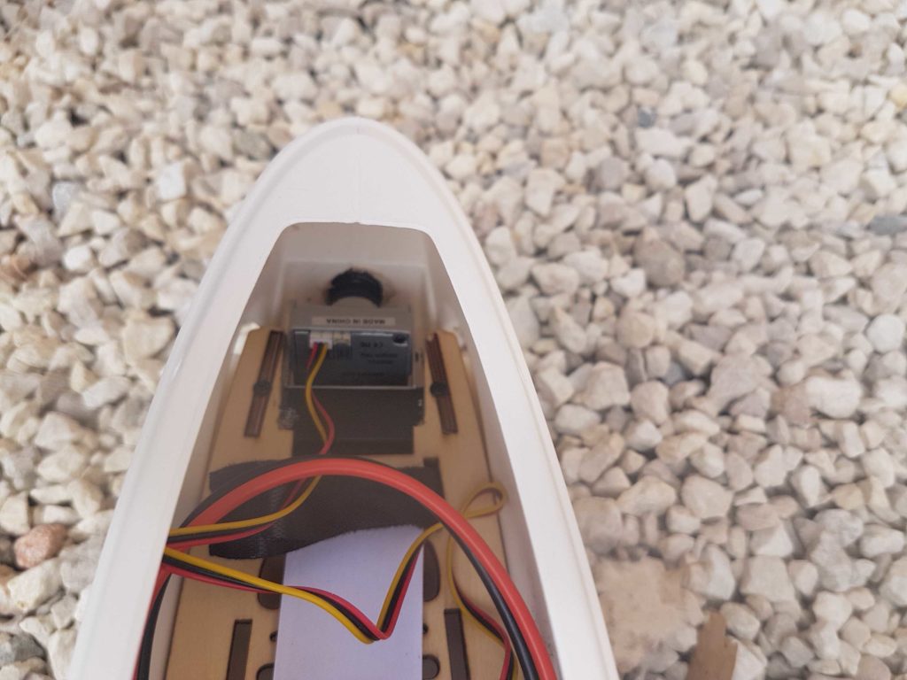

Je pose une vieille runcam en changeant l’objectif pour un 2.5mm.
Avec une batterie 2200 mAh, le centrage est parfait.
Pour faciliter le montage et démontage, je perce le fuselage, je colle une corniere plastique qui accueillera les 2 prises futaba (1 aileron, 1 VC).
Avec les beaux autocollants ROUGES ( hein Jé) il est beauuuuuuu !

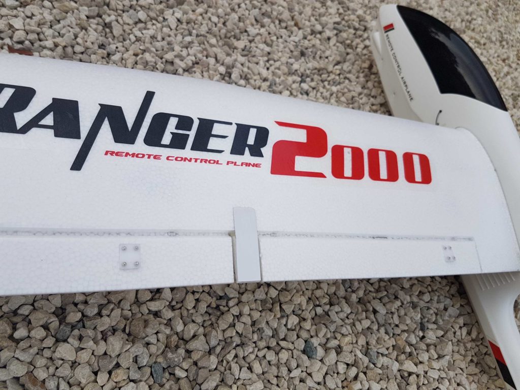

Lorsque j’ai découpé les volets de courbure, j’ai renforcé la partie séparant les ailerons et les volets avec une chute de carte plastique.

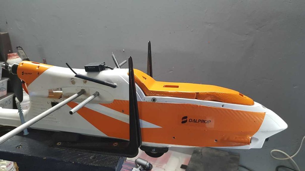

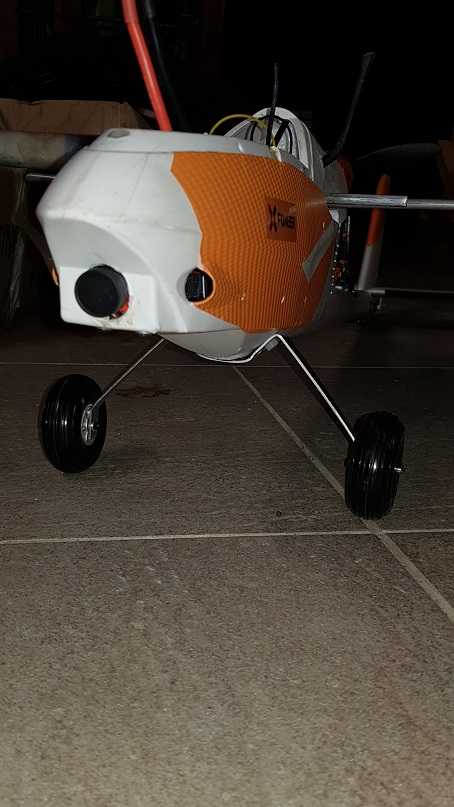

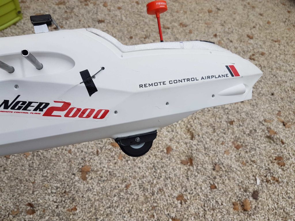

Pose de la roue avant qui permet de décoller sans avoir besoin d’un lanceur de javelot !
Merci Vertige 😉

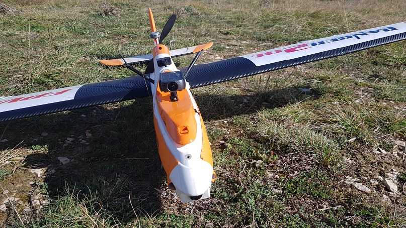

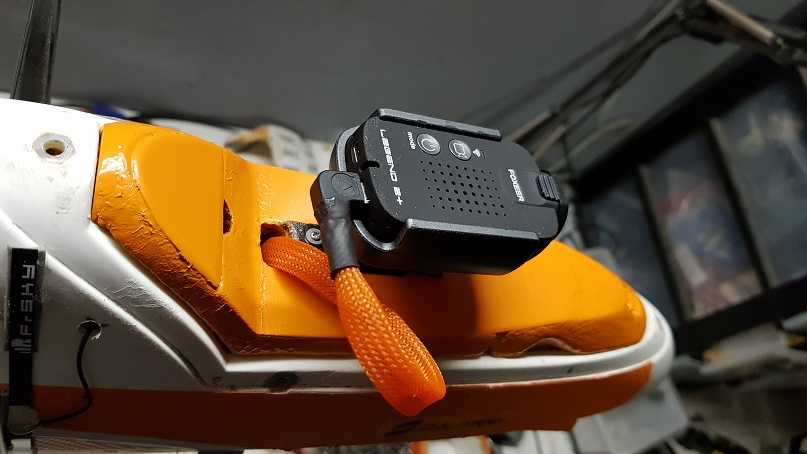

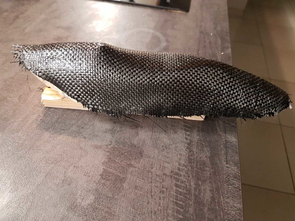

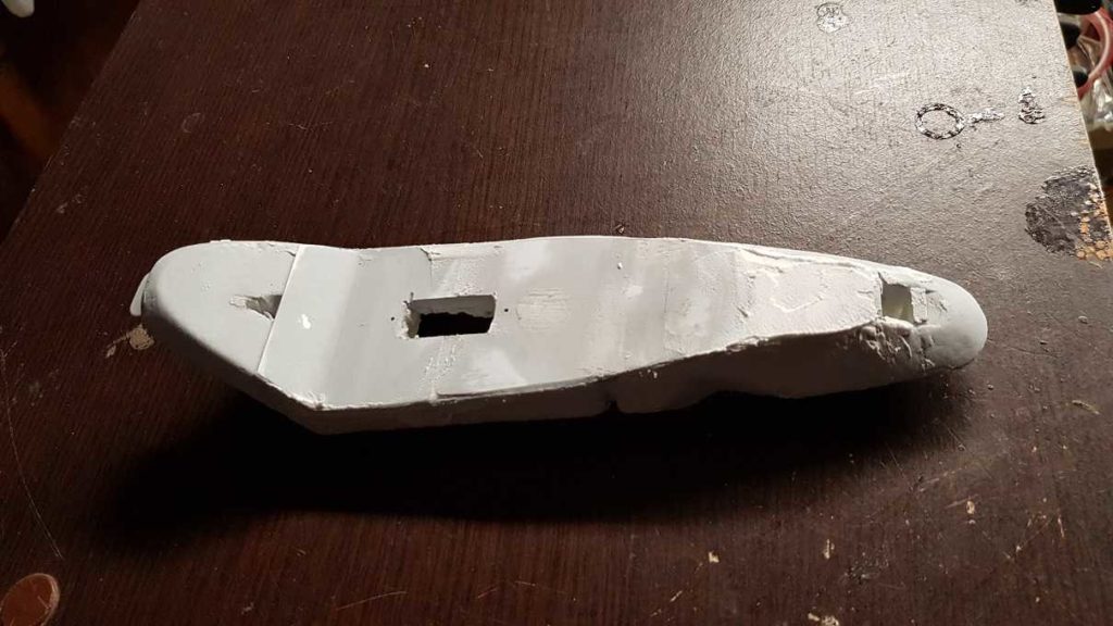

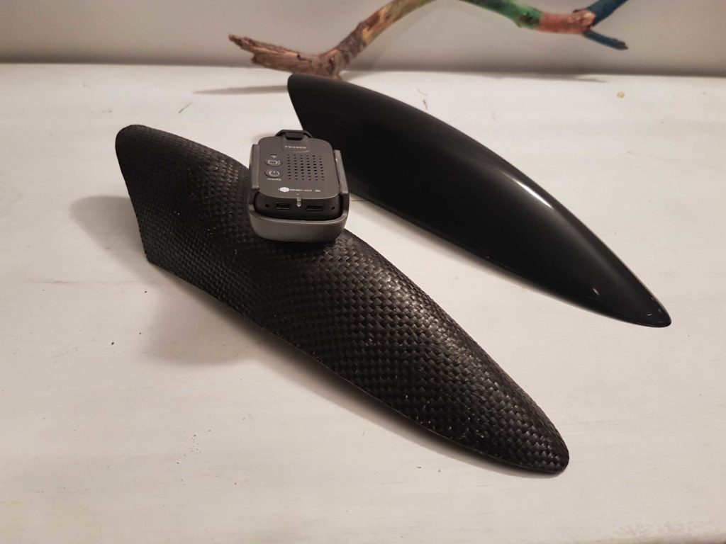

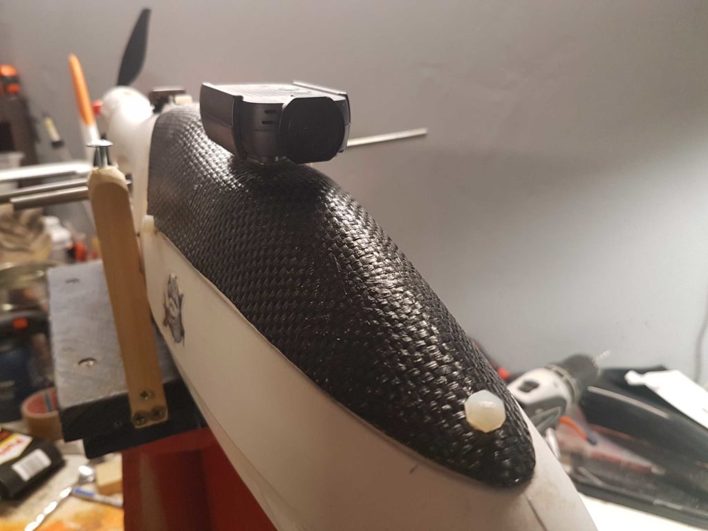

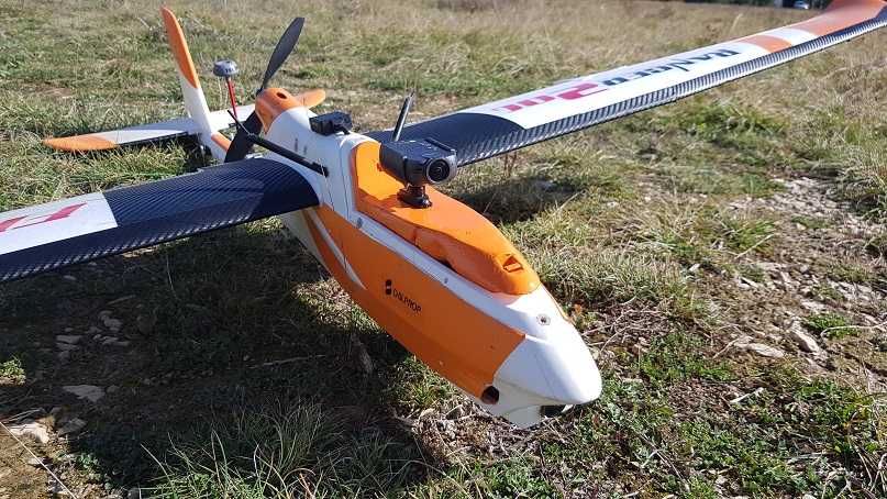

Ensuite j’ai voulu faire un canopy qui puisse accueillir la Legend 2 et j’ai réussi en plus léger que le plastique d’origine et plus costaud.
L’avantage est de pouvoir filmer les ailes.

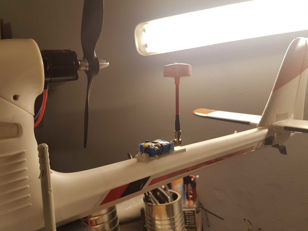

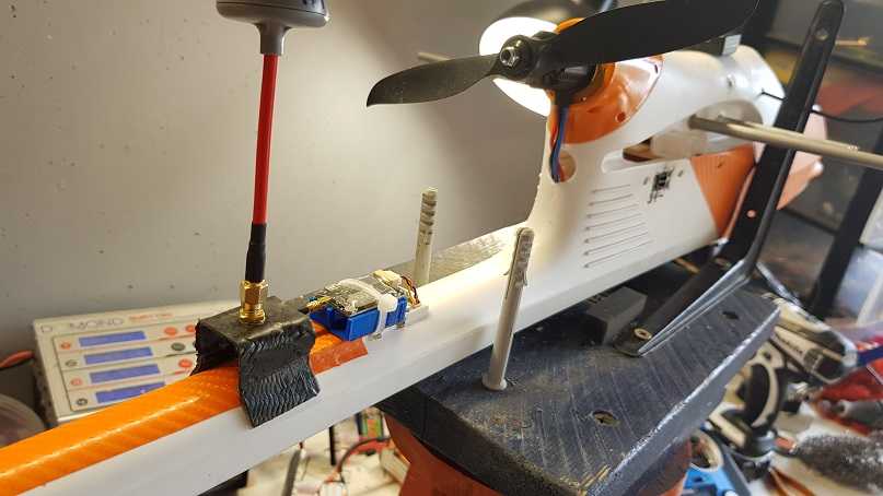

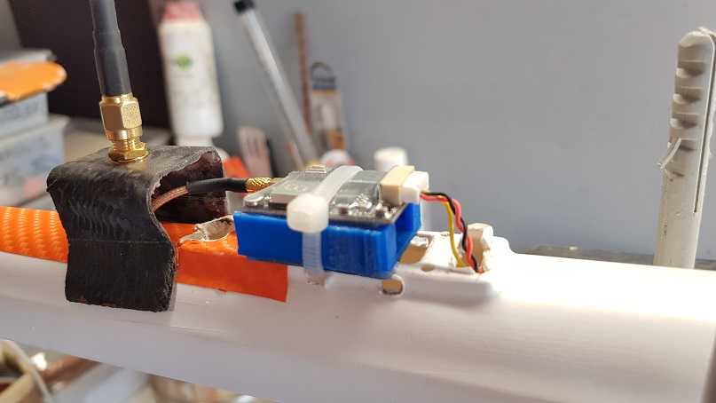

Ensuite j’ai migré le Vtx sur le support de queue prévu pour ça.
Même comme ça le centrage est parfait.

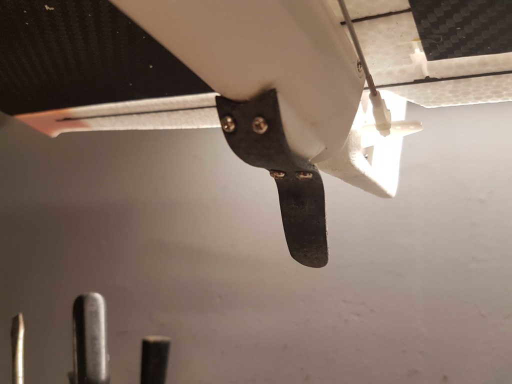

Dernière modif afin d’éviter de griffer l’empennage aux atterrissages et décollages. La roue avant à incliner ce plan davantage, je le surèleve avec un patin carbone HomeMade.

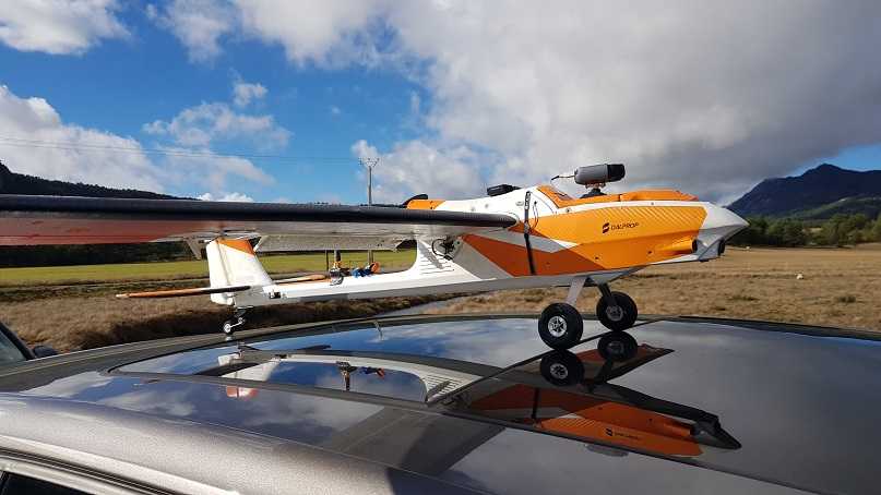

Testé et approuvé 😉

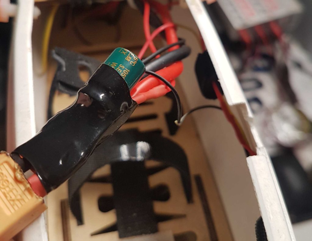

A cause de plusieurs perturbations video, j’ai viré l’OSD et j’ai mis un condo sur les conseils de Vertige.

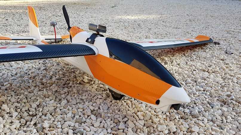

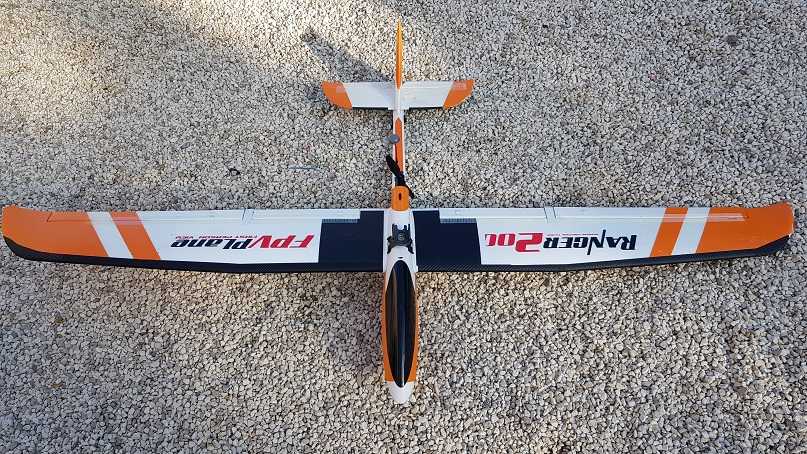

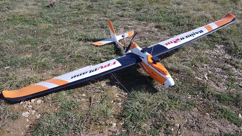

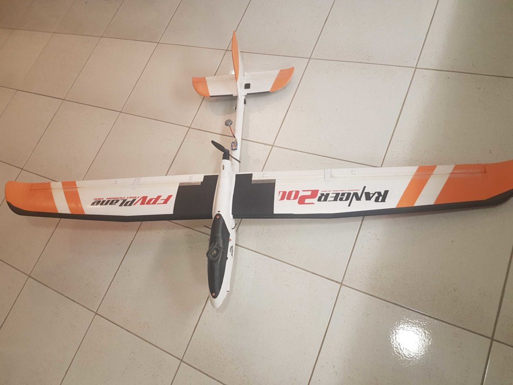

J’ai fini mes dernières touches de peinture, il est beau en ORANGE !! 😉

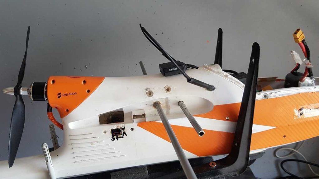

Voici le INAV F4 que je vais implanter.
Le vtx sera un AKK X2 ultimate.

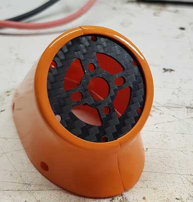

Support moteur en carbone au lieu du cerceau plastique d’origine :

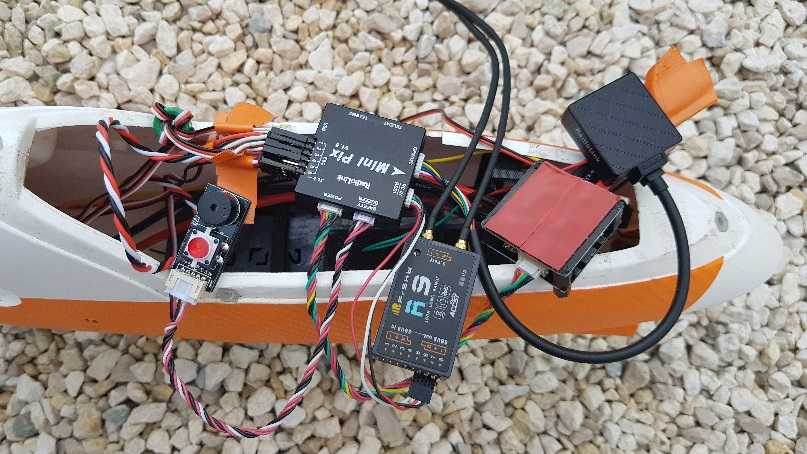

J’ai trouvé ce combo dont je parlais: Radiolink-Mini-PIX-F4-Flight-Controller
L’apprentissage de MISSION PLANER se fait bien et pas mal de paramètres sont à prendre en compte.
Après avoir assigner les 6 voies
-AIL
-PROF
-MOTEUR
-DERIVE
-MODE
-FLAPS
le channel 5 servira à switcher entre les modes
-stabilize
-manual
-RTL (Return to Launch)
Le compas est aussi calibré, comme la puce GPS a aussi un compas il faut bien paramétrer tout ça.
Il me restera à éclaircir l’armement du moteur car là j’ai dû enlever tous les checks (sauf le GPS lock) car sinon il ne s’armait pas.

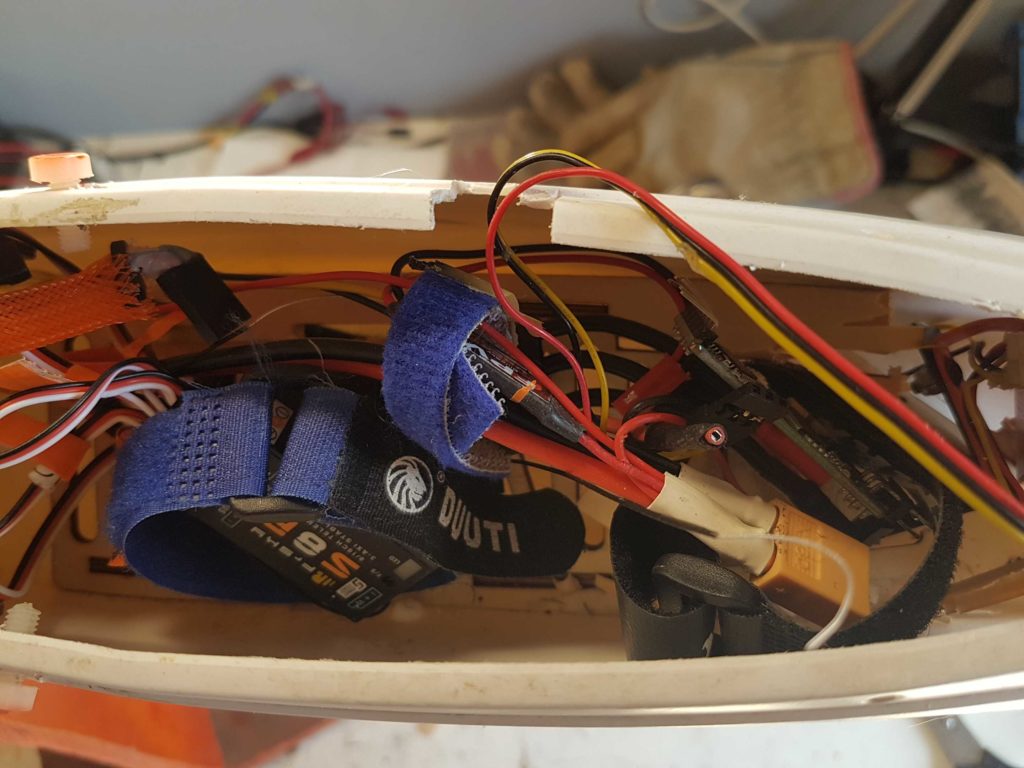

Le fuselage est moins pratique que le Volantex Ranger 757 3 mais tout rentre 😉
J’ai pu installer l’AKA V2 Ultimate avec son antenne déportée.

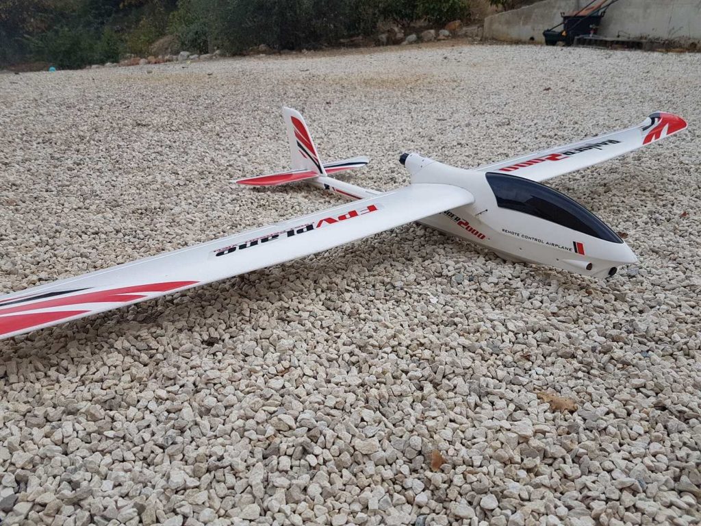

MAJ 09/09/18
Vrai essai du miniPix, le RTH fonctionne !!!!!!!!
Le vol stabilisé est super et tout est soft avec des atterro encore plus simple avec l’assistance.

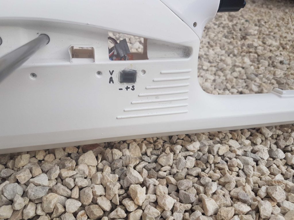

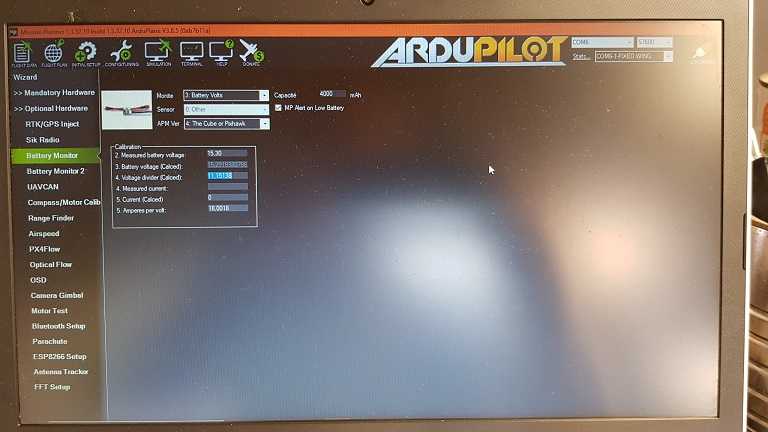

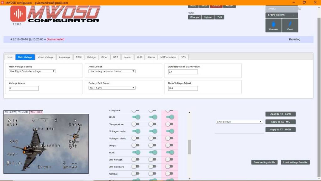

PARAMETRAGE Mesure Voltage
Dans MinimOSD :
Dans MISSION PLANNER APM :
Il ne me reste plus qu’à trouver comment étalonner le RSSI dans la Taranis le MinimOSD et Mission Planner :

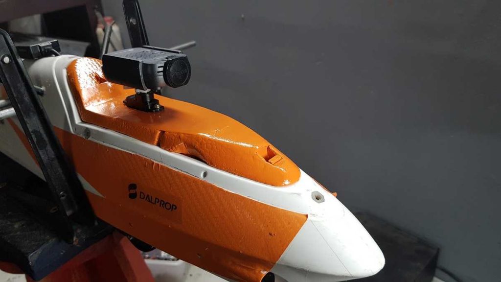

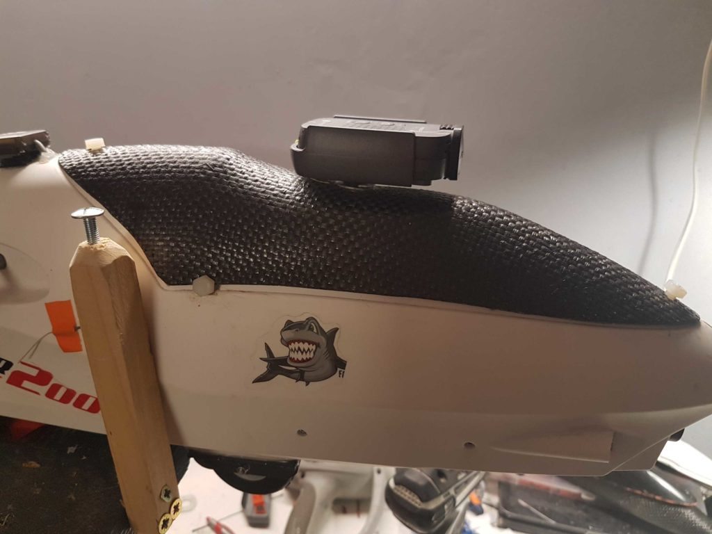

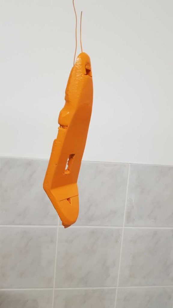

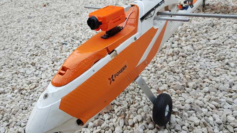

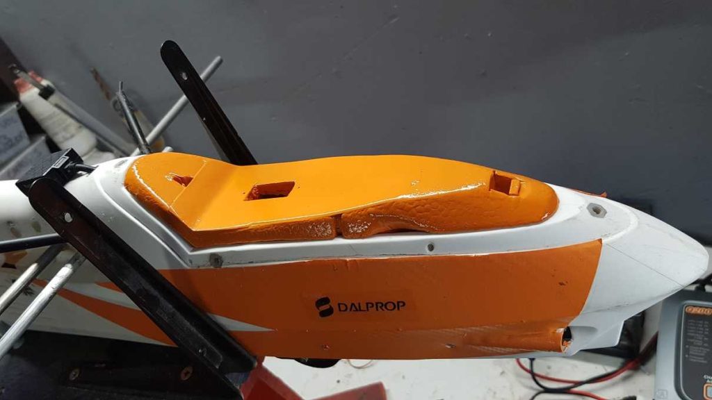

En cherchant comment stabiliser mon ilage j’ai décidé de remettre la canopy dédiée à la camera HD.
Je la renforce et je recule l’emplacement pour intégrer mon servo avant de lui mettre ce pan tilt.
Un peu d’enduit super léger, un peu de mastic et à la peinture puis vernis.
Il ne reste qu’à installer mon bon vieux servo avec sa plateforme pour la foxeer en attendant de recevoir le pan tilt qui sera (je l’espere) mieux approprié avec quelques bumpers bien positionnés.

20€ pour faire du taxi sur la piste en herbe et protéger la camera à l’aterro ;)))))))
Et voilà, content du rendu !

J’ai alimenté la Foxeer avec la lipo pour me permettre de filmer tous mes vols:

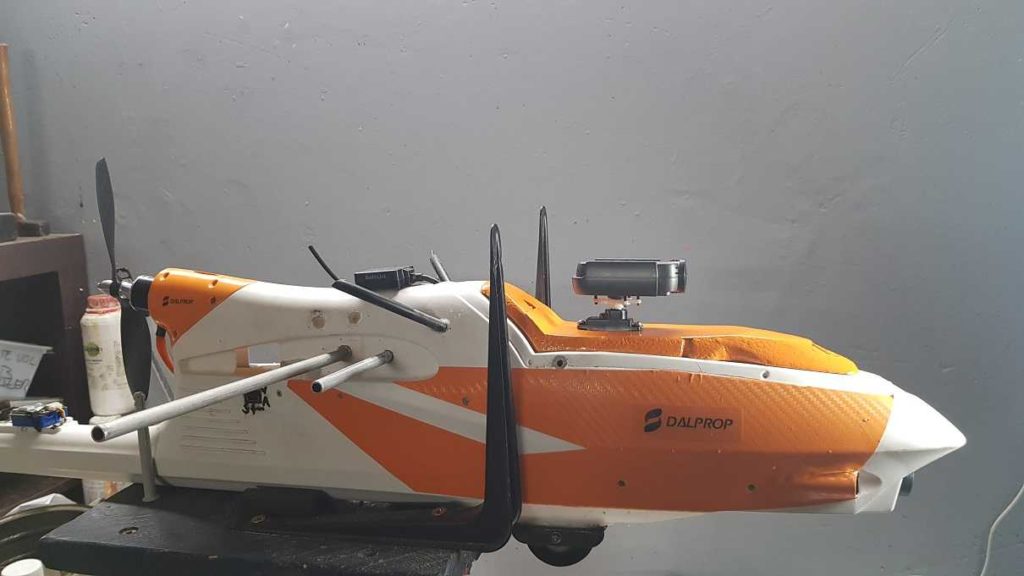

Allez juste pour le pignolage quelques photos.

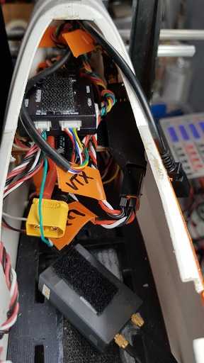

La platine supérieure made by Vertige ! Elle accueille la FC, la PDB, l’OSD et le Rx:

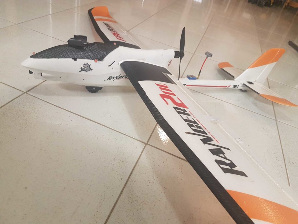

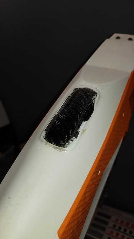

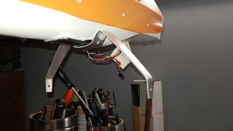

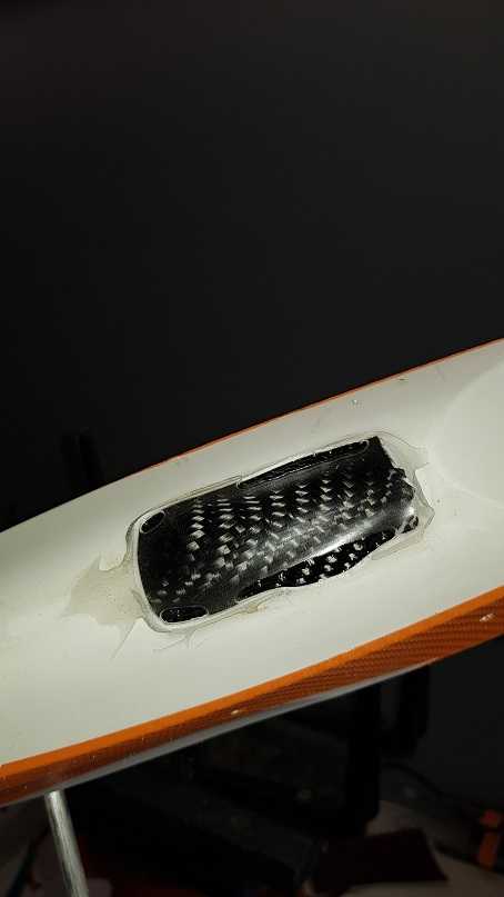

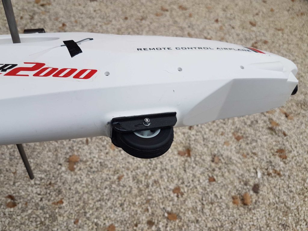

Démontage de la roue et rebouchage :
Résine et carbone ( 3 couches )

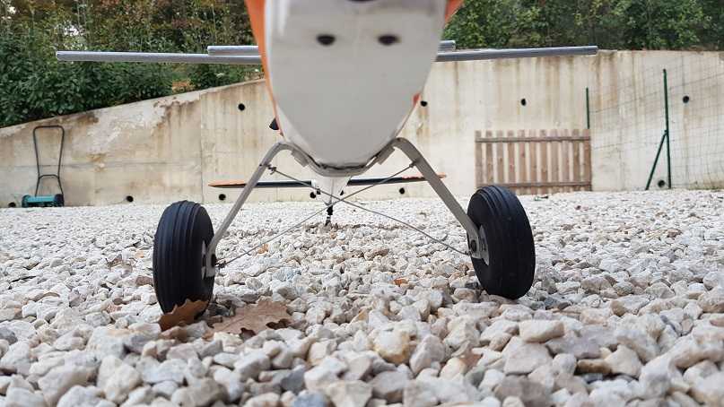

Le montage du train avant.
2 vis nylon serviront de fusible en cas de claque avec la planète.

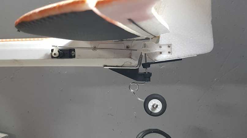

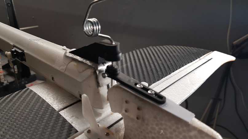

Il me restera à mettre la roulette de queue et voir comment je la fixe.
Et voilà les tofs avec la préparation de la roulette de queue.

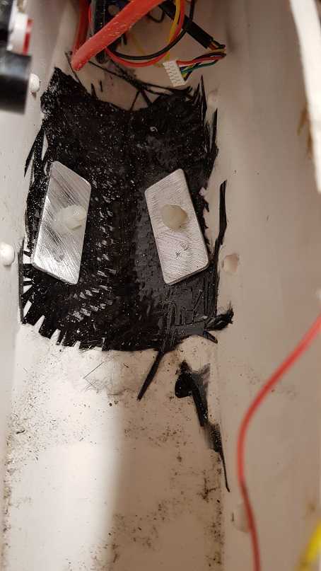

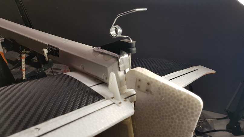

Les plats alu :
et la roulette de queue qui sera dirigée par la dérive :

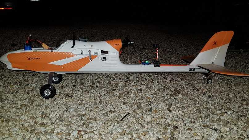

Après cette photo j ai descendu la roue pour qu’elle soit moins haute et que l incidence de l’aile au décollage soit plus grande.
ET VOILA !! Vivement le test !!!!!!!!!!!!!!!!!!!!!!!!
MAJ 24/11/18
Essai du mod « train d atterrissage »
Très concluant. Le poids est de 2kg150 avec la lipo. C est aussi lourd qu’avec la roulette centrale.
Le vol n’est pas perturbé et le plané est aussi bon.
La roulette de queue tient très bien.
Le roulage à l atterrissage est super marrant, même si c était dans l’herbe.

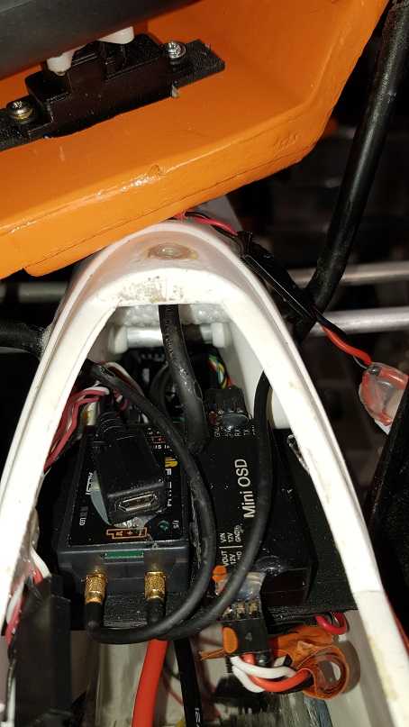

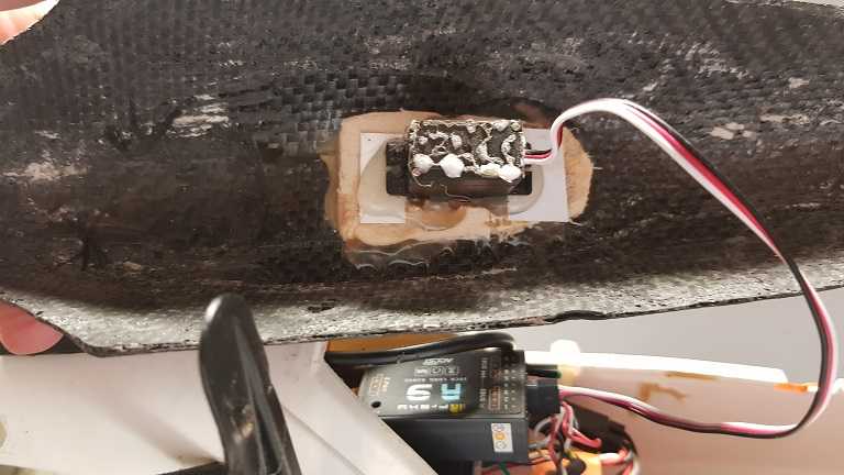

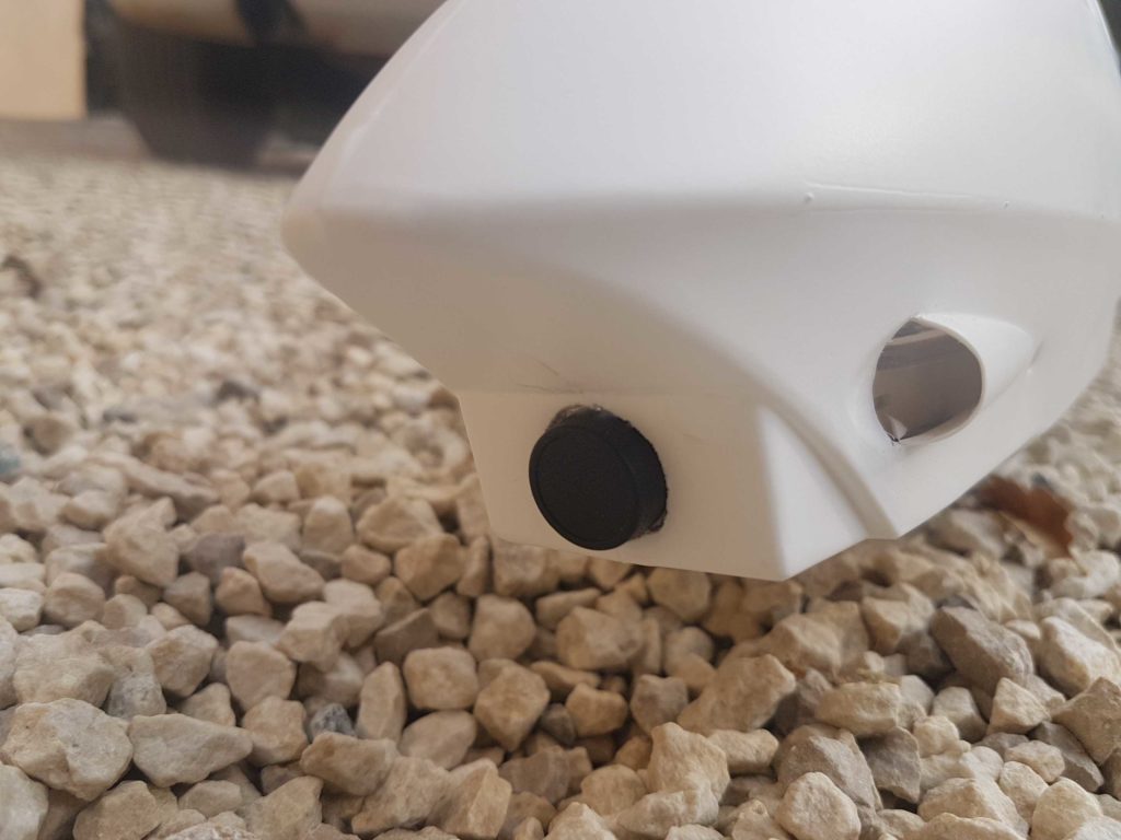

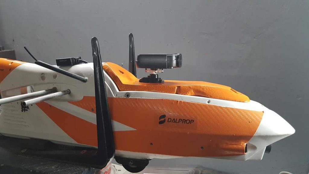

Pourquoi rajouter du poids et ne pas utiliser la foxeer comme camera fpv. Pas de latence et en plus je l’ai monté sur axe pivotant 🙂
On enleve la mini camera.

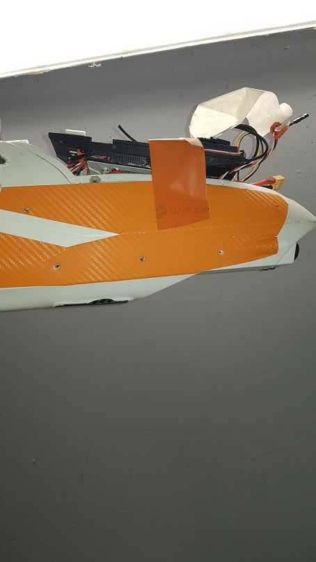

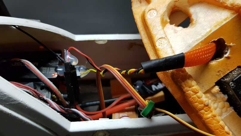

On met le cable livré avec la foxeer sur l’OSD (Fil noir et jaune) et l’alim sur le BEC 5v (fil noir et rouge) et hop, on a une image HD avec l’osd incrusté dessus 😉
On distingue assez mal mais en suivant les cables on arrive à voir les branchements :/
Je vais chercher une rallonge mini usb 90° pour eviter ce scoubidou de cable.
