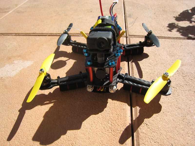

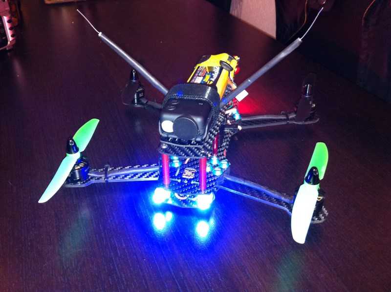

Je vous présente mon tout premier multi, celui par tout à commencé 😉
C’est une configuration assez classique composée de :
  • Chassis ZMR250
  • ESC Afro 12A Ultra Lite
  • Naze32 accro
  • Boitier protection Naze32
  • Moteurs DYS 1806 2300KV Black Edition
  • Mini platine de distribution Hextronik
  • Récepteur FRSKY D4RII
  • Emeteur SkyZone TS5823 5.8GHz 32CH 200mW
  • Caméra FPV RunCam SKY
  • Caméra Mobius V3
  • Hélices Gemfan 5030

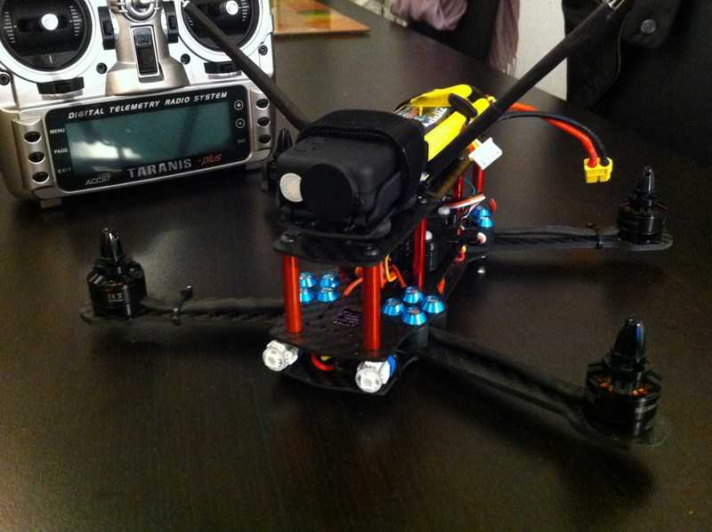

Côté personnalisation on retrouve :
  • 2 LED Corn Light 12V 1.35W rouges
  • 2 LED Corn Light 12V 1.0W bleues
  • Rondelles aluminum bleues anodisée M3
  • Entretoises caoutchouc 5×10 remplacées depuis par des entretoises nylon de 12mm
  • Placement des ESC et carte distribution entre les deux frames inférieures pour les protéger des chocs

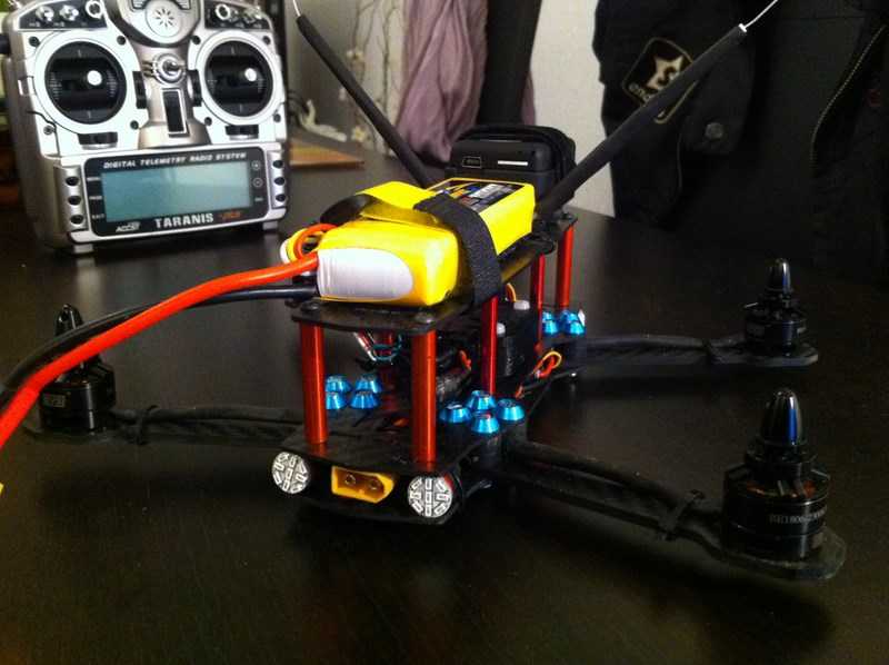

Les lipos testées jusqu’a présent sont :
  • ZIPPY Compact 1500mAh 3S 35C
  • Turnigy nano-tech 1500mah 3S 35~70C
L’autonomie du moustique est de 6 à 8 minutes pour un poids de 600 grammes.

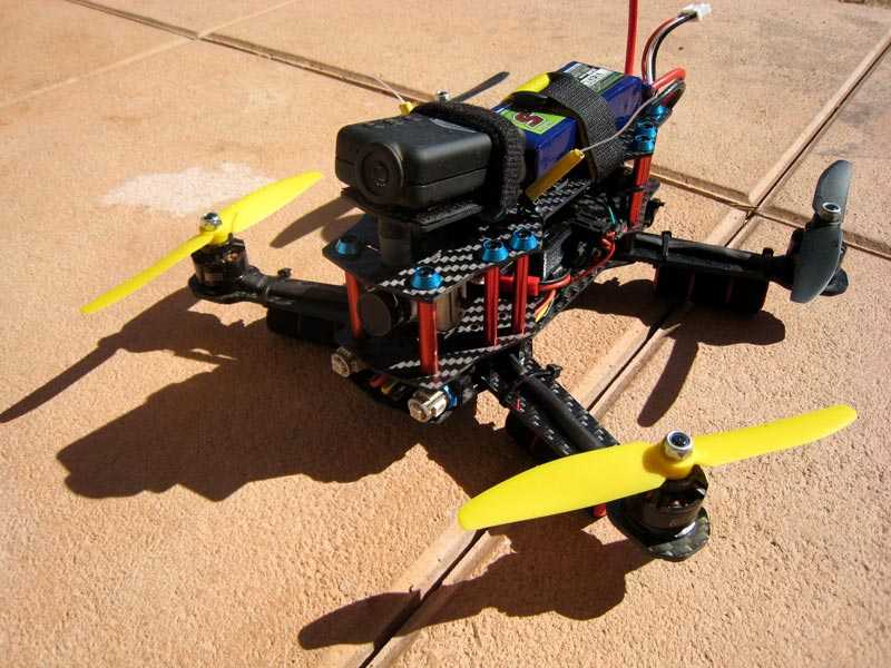

Après 3 mois d’utilisation et de nombreux crashs, ce chassis chinois de ZMR250 à 30 euros tient tout à fait la route.
Seuls 2 bras ont été changés, ces derniers restant assez fragiles lors de violents crashs.
Mais vu le faible prix du chassis j’en avait commandé un autre pour les pièces.
Bref je ne regrette pas du tout mon achat et je pense que c’est une très bonne config pour débuter à moindre frais, le temps de se faire la main pour passer ensuite sur des configs plus honéreuses.
Si vous avez des questions ou des remarques, n’hésitez pas à laisser un commentaire 😉
MAJ 25/04/2015

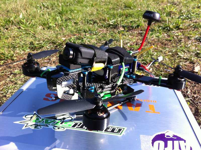

Comme j’avais un chassis de zmr de rechange je me suis dit pourquoi pas poser une plaque du bas en haut ?
Ca lui donne une autre allure plus racé assez sympa je trouve 😉
Les mousses c’est pour le fun, hisoire d’amortir un peu les attérissages brutaux.

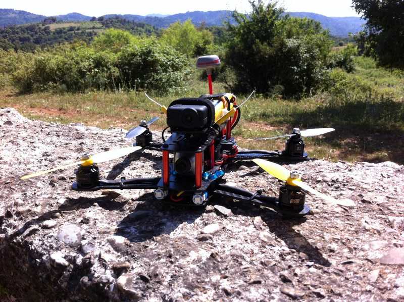

Mon premier vol dans les bois avec le ZMR 250 :
